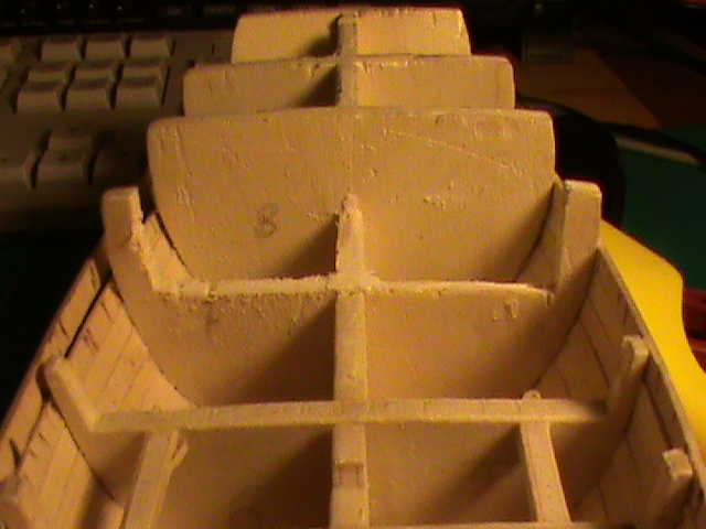

per quanto riguarda la prua rotta vedo che l'incollaggio sta tenendo,
ma sto pensando che al momento opportuno taglierò il compensato della chiglia, che è malridotta anche da altre parti ,
e la sostituirò con legno nuovo, ma prima devo fare altro,
come si vede dalla foto ho eliminato la parete dell'ordinata 7,
avevo intenzione di lasciare vuoto sotto il ponte del cassero, come
il modello di Giupy, ma è troppo lavoro, vado per un compromesso e
cercherò di ottenere una situazione del genere
intanto la listellatura del ponte è terminata
Domanda
gli scalmotti a che distanza li devo mettere ?
Domanda

Ho fatto il buco per l'albero maestro, un pessimo buco, dalla foto si vede poco ma è proprio brutto.
Mi sovviene che non ho la minima idea di come fissare l'albero, lo devo incollare, deve essere sfilabile ?
altre immagini
ciao alla prossima
altre immagini
ciao alla prossima

Ciao gioca, per il buco tanto verrà coperto (ormai)
per l'abero credo non sia necessario sfilarlo, con tutte le manovre piazzate sarebbe problematico.
