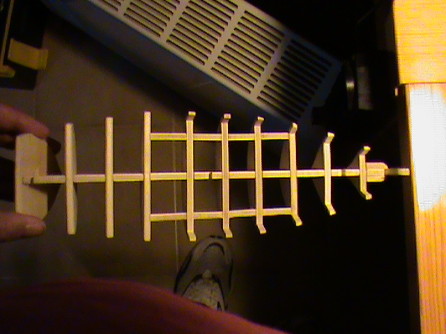

Ho cercato lame più sottili per il traforo elettrico, ma non ne ho ancora trovato, devo ancora provare a sostituire la lama con una nuova.
Intanto mi sono comprato un traforo manuale, ed ho provato a fare qualche taglio, stendiamo un velo pietoso sui risultati.
Senz'altro non sono un bravo traforatore, e mi ricordo da bambino che non lo ero neanche allora... ma osservando il profilo della lama forse ho acquistato le lame sbagliate, anche se devo dire che ho trovato solo quelle.
Ecco la lama
Intanto ho lavorato di carta abrasiva come uno schiavo e finalmente sono riuscito ad incastrare le ordinate, le ho incollate, eccetto l'ultima, e la barchetta comincia a prendere forma Smile
Mi sembra che la chiglia è storta, non sono in grado di dire se è molto grave Sad
L'ultima ordinata non l'ho ancora incollata perche il buco è stato fatto tagliando a 90 gradi, ma l'ordinata è inclinata e quindi non tornano i livelli, mi devo preoccupare ?
ecco il particolare
Ora mi aspetta un'altra settimana di carta abrasiva sulle ordinate per il giusto angolo da presentare ai listelli.
alla prossima
gioca

Re: Nina - piani Amati (gioca)
Messaggio Da Forlani daniel il Gio 1 Mar 2012 - 22:54
Ciao gioca, effettivamente un pochino è storta la chiglia, a questo punto siccome hai già incollato le ordinate incastrandole,( la causa per cui ti si è stortata penso che sia quella troppo forzate), adesso per risolvere il problema devi mettere dei quadrelli tra le ordinate così andrai a correggere il problema forzando l'inserimento del quadrello nei punti dove devi sitemare l'errore e in seconda battuta andrai a dare maggiore robustezza a tutta la struttura.
Dove ti ho indicato con le frecce bianche è dove dovresti praticare un po di pressione nell'iserimento del quadrello, però considera che dalle foto che hai postato ho fatto un po di fatica a capire bene, quindi valuta bene tu dove devi correggere l'errore.
Se hai dei problemi chiedi pure.
Un Saluto!!!!!!! Very Happy
Messaggio Da gioca il Lun 5 Mar 2012 - 1:21
Ecco qua, inserito rinforzi tra ordinate, con leggerissimo inserimento forzato da un lato,
la chiglia si è raddrizzata Smile
lavoro di oggi, piano piano ...
ora a letto, buonanotte
gioca
