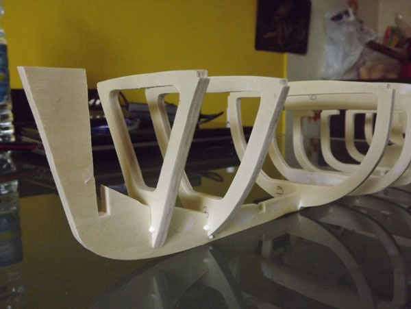

Ecco le ordinate.. mi manca solo la numero4 e qualche rettifica e poi inizio a incollare.

Messaggio Da Forlani daniel il Ven 24 Feb 2012 - 21:49
Ciao Mezzo Mozzo, innanzitutto ti auguro un buon cantiere. Volevo chiederti se queste ordinate evidenziate con la freccia nera pensi di applicagli un listello traversale provvisorio per dare una maggiore robustezza nel momento in cui andrai a posizionare il primo fasciame?
perchè secondo me in quelle false ordinate se non starai più che attento correrai il richio di romperle o avere un andamento del listello anomalo, quindi mi raccomando massima attenzione.
Un Saluto!!!!!! Very Happy

Maru

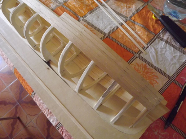

Buon giorno a tutti. finalmente ho trovato un po di tempo per andare avanti...scusate la lunga attesa.Rispondo a Forlani dicendo che ho provveduto come mi avevi consigliato a fissare dei listelli di rinforzo come vedrai su queste foto. ho iniziato con il primo fasciame e devo dire che viene proprio bello.. Che ne dite? procedo nel modo corretto?

Messaggio Da ErPiotta71 il Ven 2 Mar 2012 - 11:44
La fasciatura è costante e pulita.
E fin qui va benissimo.
Nella seconda foto però si vede dei leggeri spazi vuoti tra i listelli.
Se è a fasciatura doppia va bene a patto che nel secondo fasciame i listelli siano perfettamente attaccati.
Infine da ora devi fare la rastrematura altrimenti verrebbe il fasciame a scalini.

Messaggio Da Forlani daniel il Ven 2 Mar 2012 - 22:37
Ciao Mezzo Mozzo, per il momento stai procedendo bene, ho notato che stai dando l'angolo di quartabono man mano che applichi i listelli, come sitema può andare bene ma stai attento alla linea del listello contolla sempre che non ti prenda delle curvature strane ma che sia bello lineare.
Per quanto riguarda i listelli di rinforzo io intendevo così come indicato con la freccia nera
comunque se la struttura e bella rigida va bene lo stesso come hai fatto tu, anche perchè ormai avendo messo alcuni corsi di fasciame il tutto è bello legato, a presto.
