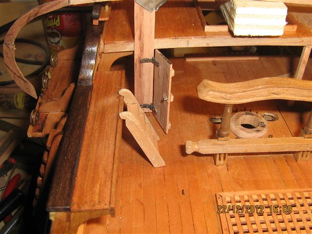

Messaggio Da edo958 il Sab 22 Dic 2012 - 15:56
aggiornamento cantiere
edo958

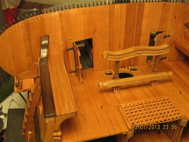

Messaggio Da edo958 il Gio 3 Gen 2013 - 23:18
sono quali al capolinea
edo958

Messaggio Da edo958 il Sab 5 Gen 2013 - 11:38
grazie per i complmenti
sono abbastanza sidisfatto del risultato,difetti c'è ne sono e tanti questa se comunque era una prova per vedere se ero in grado di affrontare una costruzione in arsenale ma sicuramente si può fare meglio

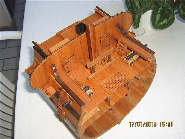

Messaggio Da edo958 il Gio 17 Gen 2013 - 17:51
praticamente finito mancano i particolari in ottone che sto cercando di fare col tornio purtroppo impresa ardua i connoni non sono trincati perchè aspetto sempre di riuscire a rifarli in ottone
