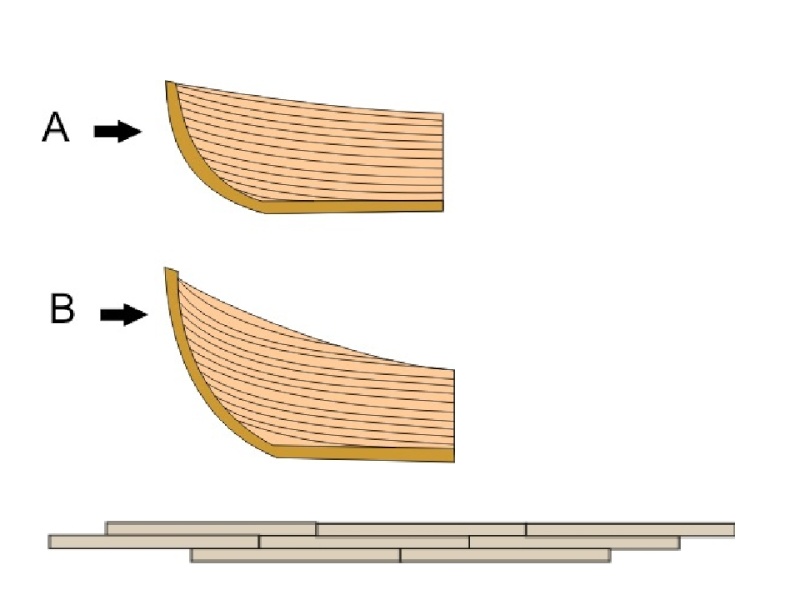

Per bloccare i listelli, tempo fa, ho creato delle molle con l'acciaio armonico...come mi era stato suggerito qua sul sito...forse vanno bene lo stesso....
Questa foto l'ho presa tra quelle pubblicate ne thread sulla posa del fasciame.
Il mio problema è che mi chiedo, è più realistico quello nella figura A, o quello della figura B?...cioè "coprire" quell'angolocos' pronunciato a prua con altri listelli, invece che piegarlo molto...
In pratica è nel voler coprire come nella figura A, l'angolo maggiore che si crea come nella figura B.

Messaggio Da jjsimy il Ven 4 Gen 2013 - 11:24
Questa domanda me l'ero posta anche io nel mio cantiere, la posa più reale è la A, anche se io ho optato per la B perchè non sono riuscito a piegare così tanto il listello.
Però, secondo me (magari sbaglio) la curva dell'insellatura dovrebbe essere la stessa, sia che sia usi il metodo A o B

Messaggio Da Armando54 il Ven 4 Gen 2013 - 11:27
Ciao guga, la soluzione corretta è la A, ti posto un'immagine trovata in rete dove si può notare che anche sul reale si utilizza la soluzione A

Messaggio Da guga78 il Ven 4 Gen 2013 - 11:35
Eh infatti...diciamo che se da una parte è un modello semplice, da un'altra è giusto trovare qualche difficoltà..
Riuscirò a venirne fuori...
Ah prima volevo dire "In pratica è nel voler coprire come nella figura A l'angolo maggiore che si crea come nella figura B, che trovo maggiori difficoltà"...mi ero perso Very Happy
Al massimo comprerò gli altri listelli...dovrebbero venderli separati ^_^
Grazie mille Smile

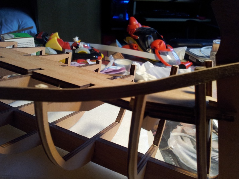

Messaggio Da guga78 il Mar 8 Gen 2013 - 16:50
Salve a tutti...ci ho messo alcuni giorni...ma forse ci sono riuscito...anche perchè, come principiante, non credo di riuscire a fare di meglio Smile
Posto le foto..e speriamo bene Cool
Rispetto a come facevo prima ho fatto un paio di passaggi in più...dopo aver lasciato il listello a bagno per alcune ore, l'ho ricaldato sul cartoncino bristol (è stato comodissimo...e sono riuscito a prendere le misure molto più facilmente e in maniera di gran lunga più precisa)...l'ho poi piegato col fornelletto fatto in casa ^^, e una volta trovata la giusta forma e lunghezza, l'ho lasciato bloccato per una notte intera...senza incollarlo...il giorno dopo l'ho incollato... Smile
Ora aspetto i vostri giudizi ^_^
guga78

Messaggio Da jjsimy il Mar 8 Gen 2013 - 17:27
Ciao Guga,
in questa foto mi sembra di vedere delle "curve anomale" del listello
è così o è uno strano effetto creato dalla foto?
Re: Gozzo Ligure Guga78, Mantua (Guga78)
Messaggio Da guga78 il Mar 8 Gen 2013 - 17:31
Quella più centrale è proprio l'andamento del bordo della barca...le ordinate fanno quel movimento al centro...quello più in primo piano è dovuto alla piegatura di costa sul barattolo...sembra verso il basso, ma è verso fuori...conto di sistemarlo o scartavetrando dopo...o bagnandolo e premendo verso dentro un po'...

Messaggio Da Maruzzella il Mar 8 Gen 2013 - 19:55
Ciao Guga, permettimi di essere dubbioso riguardo l'andamento delle ordinate. E' vero che l'avvallamento è causato da una depressione dell'ordinata, ma sono quasi certo che questo è dovuto ad un difetto dell'ordinata stessa, di posa o di costruzione.
Ti allego una foto del gozzo ligure realizzato da Scubaleo:
Spero di sbagliarmi, ma ti consiglio di fare tutte le verifiche del caso.
Messaggio Da guga78 il Mar 8 Gen 2013 - 22:26
Ora ricontrollo...mi sta venendo il dubbio su quella modifica che ho fatto all'inizio...dove faceva lo scalino verso dentro alla base ed ho fatto quei 2 rialzi...
Oltre tutto fare quel tipo di curvatura e contro curvatura è stato più complicato...credo proprio di dover smontare le 2 ordinate... Sad
Va bhè...forse il listello riesco cmq a salvarlo Smile spero... Razz
