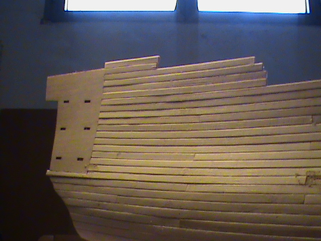

altre foto
a prua, finito
a poppa, quasi
insomma si va avanti.

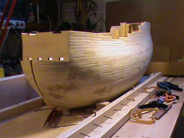

Sono al castello di poppa, le solite ordinate non allineate
i profili che non tornano
pareggiamenti, rinforzi, riempimenti
affannando, intanto, l'opera viva è chiusa
visione di insieme
gioca
gioca

Hai ragione Walter,
e già da ora mi dico che sono in un bel pasticcio,
Infatti fin dagli inizi del listellamento nel mio modello riscontravo una lieve curvatura concava a poppa, ho guardato foto di vari cantieri, ho postato foto e vari messaggi, e ne ho dedotto che la concavita riguardasse solo il mio modello, fosse per qualche ordinata messa male, data la mia esperienza.
Per cui ancora qualche giorno fa, vedi foto precedenti, decidevo di continuare a riempire e ottenere un fasciame dritto.
oggi mi sono spinto a leggere qualche fascicolo successivo, per vedere che cosa dovevo esattamente incastrare nel castello di poppa, e ...ORRORE ...
ho scoperto che la concavità esiste davvero, , e che quindi ho sbagliato a raddrizzare.
Il profilo corretto è infatti quello delle mensole che fra un po avrei dovuto montare.
mah! e ora che faccio?

Ciao Gioca a tutto vi è rimedio se mi posso permettere in quella zona che ti sei raddrizzato rifai lo spessore mancante con un altro strato di fasciame che grosso modo dovrebbe essere lo spessore che manca . Spero di essere stato chiaro ciao e buon lavoro Giancarlo

Io farei come dice Giancarlo, il secondo fasciame poi coprirà tutto, rimarrà un segreto tra noi.

a mio avviso dovresti armarti di pazienza e con il trapanino con annessa fresetta, limare tutto il fasciame in eccedenza, con molta calma, controllando la curvatura con la mensola . Non preoccuparti anche se vai a zero, puoi sempre aggiungere pezzi di listello all'interno tra le ordinate.

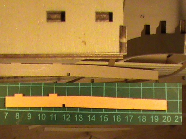

Ecco qua, primo fasciame finito.
E' una cosa enorme, le foto evidenziano e moltiplicano i difetti, ma dal vero è abbastanza bello da toccare, devo dire che sono soddisfatto.
Mi serve un consiglio, come potete vedere dal particolare ho steso un velo di colla vinilica, chiedo se la cosa è utile o controproducente, prima di estendere l'operazione a tutta la parte interna delle murate.
Ora andrò di carta abrasiva e traccerò i profili delle murate e dei sabordi.

Ciao Gioca da parte mia assolutamente lo puoi fare benissimo internamente una bella spennellata di vinavil se fossi in te aggiungerei anche della garza in modo tale da irrobustire maggiormente il tutto , comunque qualcuno più esperto di me ti sapranno aiutare . Ciao e buon lavoro

Direi che la stesura del velo di colla non va molto bene, le parti sporgenti delle ordinate, dovranno essere rimosse per la rifinitura delle murate, più colla metti........

ero convinto che Giancarlo avesse ragione, ma per sicurezza mi sono guardato tutta la sequenza della DeA, fino al taglio definitivo della rimozione delle parti sporgenti sulle murate. Ci ha visto bene Walter, non passare il vinavil con la garza, primo perchè ti darebbe fastidio quando dovrai fare i fori quadri per i cannoni, secondo perchè ti creerebbe difficoltà rifinire il tutto. Il vinavil crea uno strato vetrificato difficile da rimuovere (ne so qualcosa per esperienza diretta) e se poi ci aggiungi il cotone, diventa un muro difficile da rimuovere.
Se hai esigenze di irrobustire il tutto, puoi anche dare uno strato di vinavil diluito, ma sappi che ne trarrai vantaggio ma avrai più problemi nel taglio dei fori quadri. A te la scelta.
