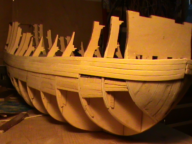

Messaggio Da gioca il Mar 12 Feb 2013 - 16:25
@magna
in effetti non avevo fatto nessun tracciamento, seguivo pedissequamente le istruzioni della DeA.
Non ho ancora un mio metodo per il fasciame, è chiaro che sono d'accordo che più misure si fanno e meglio è.
Ho tracciato dette linee e ho preso misure, sembra tutto facile a dirlo, ma nei fatti è sempre terreno accidentato, altre misure giorni dopo mi davano risultati diversi Laughing .
Con queste misure ho visto che lo scafo è approssimativamente un cilindro abbastanza regolare al centro e due coni molto irregolari ai lati.
Allora ho deciso di commettere una eresia, mi faccio prima il facile al centro e poi penserò alle complicazioni di prua e poppa.
Smile
Speriamo bene, ecco qualche foto
gioca
gioca
Re: Sovereign of the Seas De Agostini. (gioca)
Messaggio Da cvincenzo54 il Mar 12 Feb 2013 - 17:10
E si, non ci sono più i metri di una volta, sempre con le stesse misure, ora cambiano come i titoli in borsa.
Battute a perte non mi pare venga male ansi.
