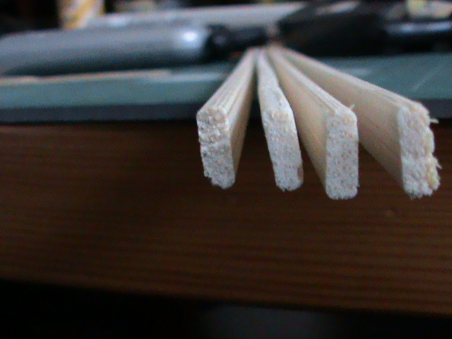

la DeA ha deciso di utilizzare i listelli in bambù
sono arrotondati in costa
sono molto elastici
si vedono i nodi della canna, che sono un punto debole nelle elasticità del listello

listelli - i listelli sono bagnati e asciugati in curva, è chiaro che ogni tanto faccio qualche esperimento per verificare e fare esperienza.
chiodini - utilizzo i chiodini forniti dalla DeA, hanno un diametro di 0,7 mm, non ne conosco e non ne ho altri, quindi continuerò a usare quelli, a meno che qualcuno insiste e mi convince che sono troppo grossi, però questo mi comporterà tempo per la ricerca.
l'idea di brggpl di non utilizzare chiodini mi piace molto, ma devo anche fare esperienza con i chiodini.
angolo di quartabuono - mah, io pensavo che bastasse come ho fatto, posto le seguenti due foto per precisare meglio con le immagini;
Comunque, per tagliare la testa al toro, visto che devo risolvere il
problema dei listelli che non corrono sullo stesso piano, e il cui difetto
dipende, secondo me, dai nodi che cambiano il grado di flessione del
listello, , dal cambiamento di vincolo indicato da magna che non avevo
notato, e anche dalla luce enorme fra le ordinate che sostengono i
listelli,
e visto che non posso inserire niente dietro i listelli in quanto sono i listelli che stanno fra due ponti,
allora smonterò i quattro corsi di fasciame e li rimetterò facendo tesoro delle cose dette, e dato che ci sono darò un'altra passata di carta abrasiva per migliorare ancora l'angolo di quartabuono.
incollaggio di costa dei listelli - tutti i listelli sono incollati di costa, e della cosa ne sentirò gli effetti ora che smonto, come me ne sono accorto quando ho smontato i listelli di poppa, erano incollati eccome! e ricorsi alle tronchesine.
