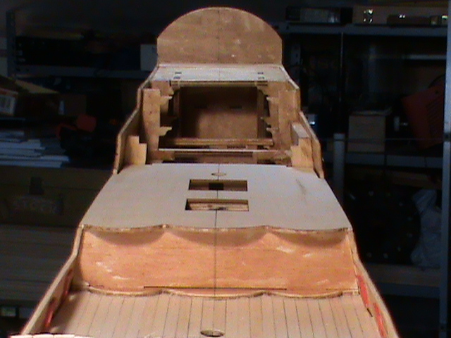

Penso che non farò chiodatura dei ponti, ho una specie di avversione psicologica per quei punti che si ripetono con estrema regolarità, non so per quale motivo; mentre non mi danno fastidio le linee degli assi, vai a sapere

Ora stai molto attento al trincarino sui ponti superiori.

devo stare attento per qualcosa di specifico per cui devo prendere provvedimenti già da adesso, oppure vuoi dire che trattasi di interventi delicati per cui dovrò prestare particolare attenzione?

Ciao Giorgio tutte e due le cose
Il trincarino e' la base delle murate, quindi posizione cannoni, sabordi, e cavigliere.

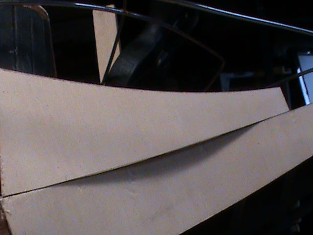

lavori ai ponti, cassero e controcassero
da istruzioni nel controcassero si deve mettere un pezzo come proseguimento della murata ,
ma poichè il pezzo è più stretto della murata,
rimane un gradino se si incolla al ponte, o uno spazio vuoto se si prosegue la murata, eppure è tutto giusto con
le istruzioni, è previsto un gradino?
gioca
Re: Sovereign of the Seas De Agostini. (gioca)
Messaggio Da Walter Furlan il Lun 30 Gen 2017 - 13:36
Io preguirei la murata, puoi allargare il ponte incollando un listellino nello spazio vuoto (andra' poi coperto dal trincarino)
E' importante la linearita' dello scafo esterno,

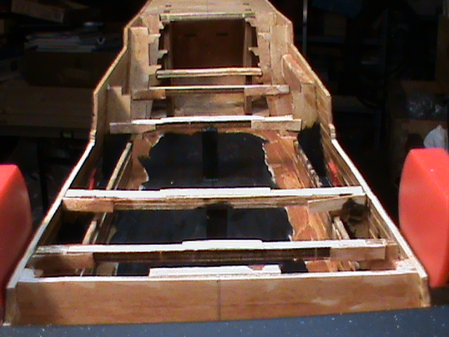

ritorno allo sperone di prua,
c'era un errore di cui parlo il 27 dicembre,
ho smontato il graticcio, e cominciato a misurare.
tenendo conto che anche gli strumenti di misura adottati
hanno una discreta percentuale di errore, sono giunto alle
seguenti conclusioni.
la linea di chiglia è dritta
la linea dei ponti è dritta.
tra la linea di chiglia e la linea dei ponti c'è un piccolissimo
angolo, che si riflette in una piccolissima rotazione dello
sperone intorno al proprio asse.
la cosa più giusta forse sarebbe reinserire lo sperone, ma non ci
penso proprio, troppo complicato, troppi rischi.
in fondo a guardarlo così non si vede che è storto
