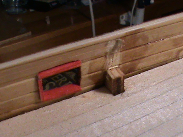

Re: Sovereign of the Seas De Agostini. (gioca)
Messaggio Da gioca il Sab 24 Dic 2016 - 18:40
un passo avanti, finite le cornici
mi piacciono le cornici rosse viste dall'interno
una cornice puntellata che non ne voleva sapere di star ferma
visione di insieme, il mio carrello da modellismo brevettato  Smile

preparando per il ponte, inserimento di listelli fra i bagli, penso che lo scopo sia
far vedere uno sfondo nero dall'esterno dei sabordi.
viene chiesto di inserire  uno spezzone giusto fra le ordinate eccetto che  in corrispondenza della porta
dove viene chiesto di inserire solo una parte di spezzone che copra la cannoniera.
non capisco lo scopo di questa operazione, forse in corrispondenza della porta ci va qualcosa per cui
questo spezzone disturba? altrimenti meglio mettere uno spezzone giusto perchè più stabile.
Messaggio Da Walter Furlan il Lun 2 Gen 2017 - 21:15
Ciao Giorgio
Assolutamente no, non rifilare la murata, piuttosto rifila il ponte, ricordati che poi ci vanno i listelli del tavolato, e sopra il trincarino.
Per quanto riguarda il listello, serve principalmente per il fissaggio delle mezze canne.

Messaggio Da gioca il Gio 5 Gen 2017 - 17:13
terzo ponte parte centrale
pronto ad incollaggio
incollato e taglio bagli visibili ai boccaporti, non sono riuscito a trovare un sistema per un taglio pulito,
per cui successivo solito crash  Smile
riparato il tutto e quasi finito il piastrellamento
Smile Smile Smile
gioca
gioca
Messaggio Da Walter Furlan il Gio 5 Gen 2017 - 18:04
Ciao Giorgio
Beh, potevi incollare il ponte e tagliare il baglio dopo.
Occhio ai lavori Giorgio,  Botte
prima di completare il tavolato del ponte, avresti DOVUTO togliere la parte delle ordinate che sostiene la murata, farlo dopo vuol dire inserire degli spezzonetti di listello che si vedranno poi.
Messaggio Da gioca il Gio 5 Gen 2017 - 18:35
è proprio ciò che ho fatto, ma non sono riuscito a fare il taglio con delicatezza.
mah, io sto seguendo le istruzioni, e il taglio delle ordinate avviene qualche numero successivo,
ora ho controllato,  ho visto che comunque ci sarà un listellino a ricoprire il tutto.
Però sono sempre in tempo di farlo ora, basta togliere un listellino,  mo' vedo.

Messaggio Da gioca il Lun 23 Gen 2017 - 10:46
piccoli avanzamenti sui ponti della SOTS
ma molto lavoro
preparazione castello di prua, abbattimento qualche punta di ordinata, cantiere incasinato
continua abbattimento ordinate e rifacimento listelli del ponte, ovviamente nella foga qualche cornice del sabordo salta
