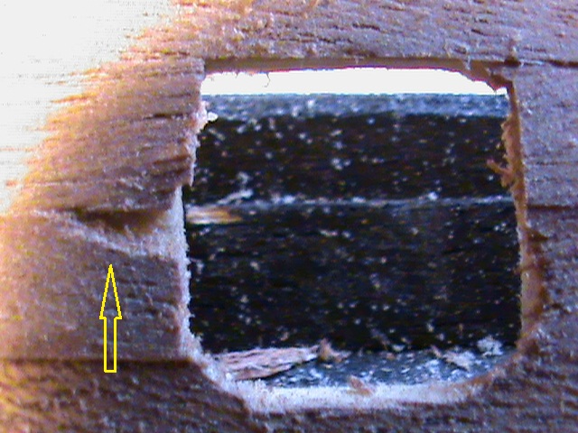

intanto ho un problema, non riesco a lavorare bene con la rifinitura dei sabordi dopo il secondo fasciame, i listellini si spaccano, le ho provate tutte, lime, lame. frese di vario tipo, carta abrasiva, forse esiste qualche metodo per evitare il brutto effetto di cui alle foto seguenti ?
Le istruzioni dicono di utilizzare il taglia balsa, come del resto anche per aprire i sabordi nel bambù, ma con il tagliabalsa col cavolo che riesco a tagliare qualcosa,
non lo so usare proprio Sad
Il metodo che sto usando è aprire il più possibile il buco con una fresa, per arrivare a uno o due mm dal bordo, e poi andare con la lima, muovendola sempre solo nel verso verso il bambù, ma ogni tanto comunque la fessura si apre lo stesso e si propaga, e se ne spacca un pezzo.

Ciao Gioca scusa se mi permetto ma stai procedendo bene ,bisogna avere tanta pazienza e armarsi di lime varie ,anche se secondo mè l'unico consiglio che mi sento di darti è che forse se il secondo fasciame lo posizionavi dopo aver rifinito i sabordi molto probabilmente il problema non ti si creava . Ciao e buon lavoro .

Ciao Giorgio, Giancarlo ha ragione
Non sei in una bella situazione, ma come diciamo noi veneti " su e maneghe" e avanti.
Potresti fare cosi':
Con il compensato da 2 mmm, fare un foro quadrato della misura dei sabordi (12 x13), bloccarlo sopra il sabordo e con un tagliabalsa robusto riquadrare il piu' possibile, non serve limare, poi va coperto.
Riquadrare i sabordi con il listello rosso, fare tanta segatura fine con i listelli del secondo fasciame (sapelli) , mescolarla con vinavil diluito e coprire le fessure .
Potrebbe essere una soluzione se mi viene in mente qualcosaltro te lo faro' sapere

Ormai sei troppo avanti,i listelli li hai gia piazzati forse il rimedio è quello di Walter.

ciao Gioca io quando ho fatto la victory bagnavo con il pennellino i bordi e poi col tagliabalsa tagliavo e non si rompeva sunny Giovannino

al posto del tagliabalsa potresti usare anche un incisore, (lo trovi per una quindicina di euro al brico) con al posto della punta una limetta.
Sempre con tanta pazienza Ciao

Ciao gioca...walter,da buon veneto Very Happy ti ha dato una buona alternativa..
Se permetti io ti consiglio di provare con dei tamponcini in legno sui quali incolli una carta abrasiva con grana fine... in sostanza ti devi costruire delle limette.
Quando carteggi fai poca pressione e lavora sui due lati della murata dall'esterno all'interno in modo da non alzare le fibre. (so che non si è capito molto bene cmq la lima deve lavorare in un solo senso..non avanti e indietro di continuo)
Se vedi che ancora le fibre del legno si alzano prova a utilizzare del nastro carta adesivo...magari può bastare.

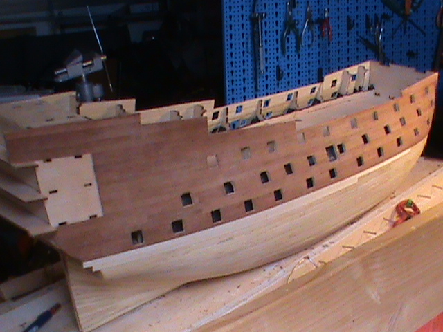

posso considerare finito il secondo fasciame in sapelli della fiancata destra, di cui posto qualche foto, tutte le fratture sono state riparate.
gioca

Messaggio Da Walter Furlan il Ven 29 Mar 2013 - 12:02
Ciao Giorgio
visto che con la pazienza si risolve tutto?
bel lavoro

Messaggio Da cvincenzo54 il Ven 29 Mar 2013 - 17:57
cheers cheers bel lavoro.

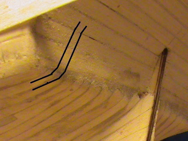

anche la fiancata sinistra é salpellata, ho cominciato a stendere qualche listello nell'opera viva, sono listellini di tiglio da 0.5x5.
sono chiari e mi sembra che i difetti si vedono di più che con i listellini scuri.
a prescindere da questo l'effetto cromatico non mi piace, spero che verniciato di bianco mi sia più gradito Smile
in questo punto le linee nere rappresentano l'andamento del secondo fasciame.
da qualche cantiere visto sembra che la curva venga fatta con un unico listello, mentre a me sembra che la curva è troppo stretta e si deve spezzare il listello.
Walter (ma anche chiunque altro Smile ) come hai fatto?

Messaggio Da Walter Furlan il Lun 8 Apr 2013 - 12:22
Ciao gioca
sto seguendo il tuo cantiere, e stai procedendo bene (sempre calma e pazienza)
Come sai i listelli di tiglio sono molto teneri, quindi per quella piega molto accentuata della poppa basta lasciarli in ammollo per circa 20 minuti, lasciar asciugare l'eccesso d'acqua e posarli (si piegano quasi a U se fai con delicatezza) tieni sempre presente che poi potrai rifinirli con stucco prima della colorazione in bianco.

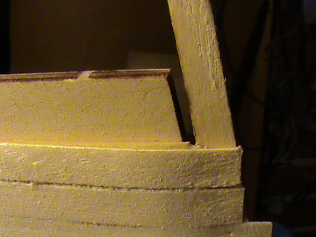

un po vado lento, un po ero in visita figlia in quel di Berlino, un po il secondo fasciame sembra che non finisca mai, ma chi la dura la vince Smile
ho cominciato il rivestimento in poppa con l'inclinazione come da sinistra in foto, ma poi ottengo angoli assurdi, ho cambiato e scelto l'inclinazione come a destra, in tal caso nessun problema con la piegatura dei listelli successivi, ma devo spezzare i primi tre corsi.
per cui si procede,
ogni tanto ho l'impressione che il primo fasciame mi sia venuto meglio del secondo, mah, vedrò alla fine, il colore chiaro dei listelli mette in evidenza ombre e difetti, però al tatto va tutto abbastanza bene.

Re: Sovereign of the Seas De Agostini. (gioca)
Messaggio Da cvincenzo54 il Dom 28 Apr 2013 - 17:26
Guardando la seconda foto, sta venendo bene, è chiaro che servira una rasatina ma nel complesso per la curva che devi fare secondo me va bene.
Messaggio Da Walter Furlan il Dom 28 Apr 2013 - 22:44
ottimo lavoro, non ti preoccupare troppo delle angolature, poi vanno verniciati
