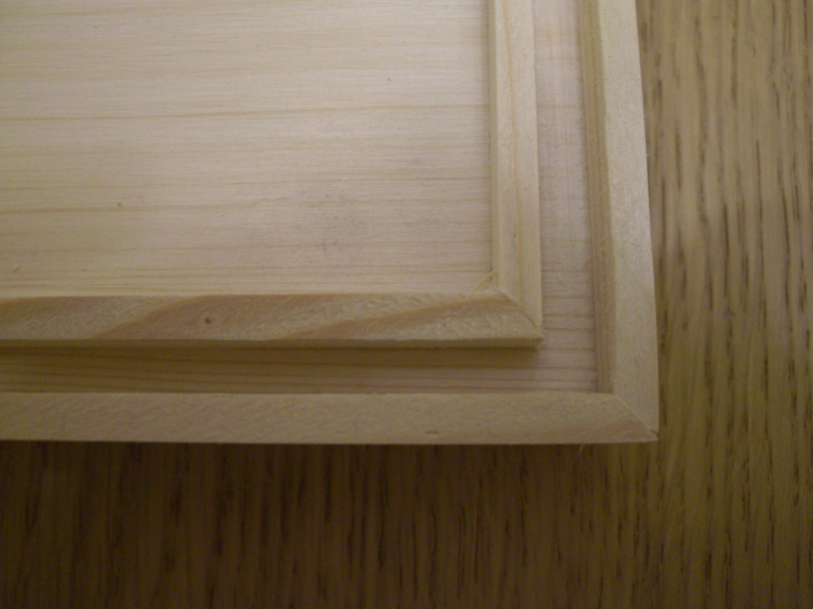

sto andando avanti con la base della teca, ho tagliato dei listelli da 10 x 5 mm, ho fatto dei tagli a 45° ed ho effettuato le due "cornici", una interna ed una esterna al vetro
questo è il risultato finale con il vetro
ora l'idea è quella di riempire la base con sabbia o sassolini per simulare una spiaggia ligure e di posizionare 4 "tronchi" che faranno da supporto al modello

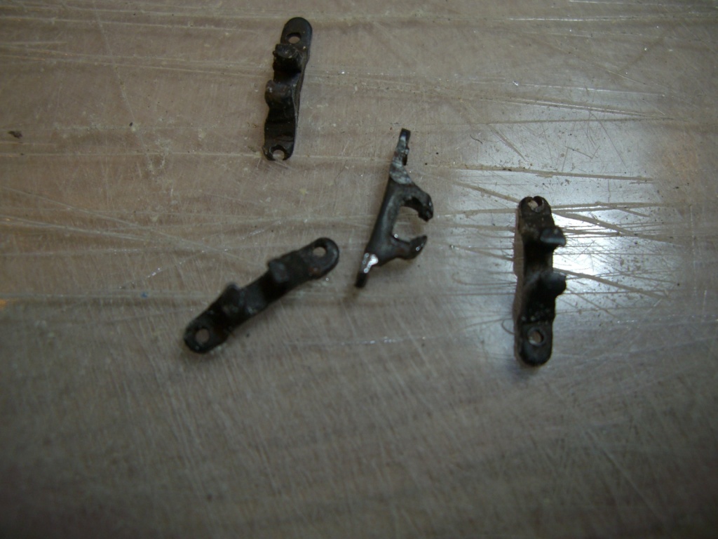

ho trovato in giro dei vecchi passacavi provenienti da qualche scatola di montaggio
visto che non sono messi molto bene, li ho carteggiati, puliti e stagnati per tappare i fori (storti)
il risultato è questo:
ora dovrei verniciarli ma sono indeciso se farli neri oppure carteggiarli ancora per togliere tutto il nero e mettere solo il trasparente, voi cosa dite?
