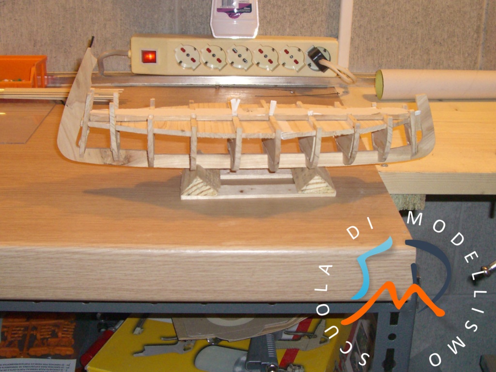

Messaggio Da jjsimy il Sab 3 Nov 2012 - 18:53
Ciao ragazzi,
oggi ho eseguito l'angolo di quartobono, prima ho "scartavetrato" con le ordinate il posizione
poi ho smontato tutto e rifinito ogni singola ordinata
dopo di che ho eseguito la battura sulla chiglia utilizzando il dremel e poi rifinendo con una limetta
ed infine ho incollato i quattro supporti, 2 a poppa e 2 a prua, di cui mi sfugge il nome
nel prossimo step incollerò le ordinate.

Messaggio Da onip il Dom 4 Nov 2012 - 7:44
Ciao jjsimy,
i quattro supporti di cui dici si chiamano apostoli, e sono destinati a migliorar la tenuta del fasciame sui dritti insieme alla battura, che il tuo piano di costruzione non prevede. Shocked
Buon lavoro Very Happy Very Happy
Un saluto. Pino Ciao

Buona Domenica Stefano, inutile dirti che hai ripreso alla grande. Vorrei solo esprimere un piccolo dubbio sul nodo che si vede sulla chiglia all'altezza della seconda ordinata, proprio sulla sede. Non temi che si possa aprire?
Grazie mille e buon modellismo

Italo, il dubbio che si possa aprire c'è, però al momento lo vedo solido, in ogni caso, una volta incollate le ordinate, posso posso mettere due listelli a supporto, tanto poi saranno coperti dal paiolato
se devo essere sincero, mi preoccupa molto di più la fragilità del legno che sto usando, che è molto fragile in prossimità delle venature, per questo ho messo tanti supporti, speriamo che il tutto resista fino alla completa posa del fasciame.
