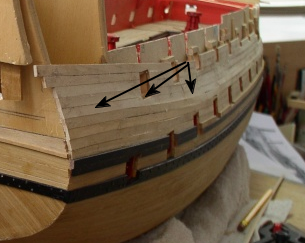

Ciao Salvatore, sono contento di vedere un'altro modellista che ha iniziato questo bellissimo Vascello, anch'io qualche anno fa realizzai questo modello e a dire il vero veramente tosto. Ho notato un particolare che vorrei porre la tua attenzione i sabordi di prua stando ai disegni della tavola 4 li hai praticati nella posizione corretta, ma in realtà c'è un errore questi sabordi dovrebbero essere praticati molto più distanziati dalla chiglia questo lo puoi vedere nella tavola 2 figura in alto a sinistra altrimenti ti troverai i sabordi a ridosso ai fori delle cubie, ti posto una foto per farti capire meglio.
Le frecce bianche stanno ad indicarti la posizione dei sabordi, comunque nella tavola 2 troverai le misure esatte, se hai bisogno di altre delucidazioni chiedi pure, comunque complimenti per quanto stai realizzando bravo.

Messaggio Da SALVATORE ZAPPALA' il Mar 31 Gen 2012 - 9:43
Ciao Daniel, grazie per il prezioso avviso. Ti rassicuro subito su questo particolare del quale mi ero accorto e che ho provveduto a correggere. Le immagini che ho pubblicato e che ancora pubblicherò si riferiscono a fasi costruttive ormai trascorse e che mi piace far vedere per raccontare l'escursus costruttivo dell'imbarcazione. I suggerimenti e le critiche sono sempre ben accette anche per evitare a quei modellisti che vogliono intraprendere l'impresa inceppamenti e dubbi. Allo stato attuale ho già chiuso il secondo ponte e sto lavorando al terzo ponte (castello e cassero) posterò via via immagini dello stato dei lavori finchè raggiungerò l'attuale situazione.

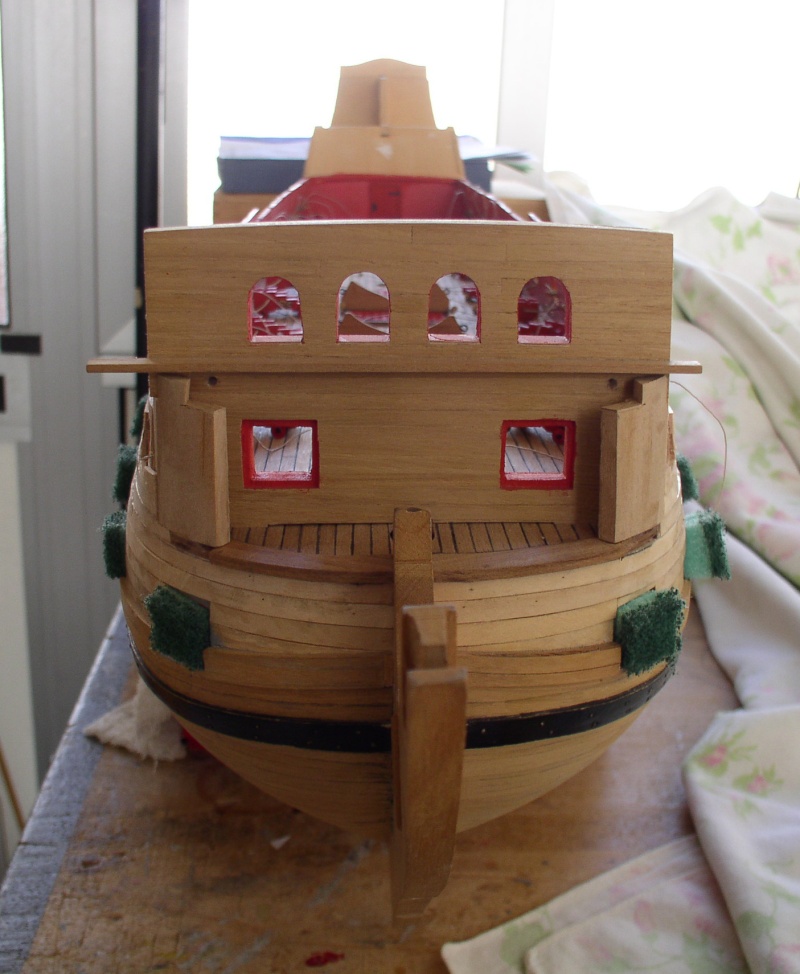

Il lavoro è molto bello, preciso e pulitissimo, ma come fai???? Non sono d'accordo sul dritto di poppa sul quale non hai fatto continuare i listelli del fasciame, penso che tecnicamente sia un errore, che intenzioni hai in proposito? Per il resto attendo con ansia ulteriori fotografie. Non avevo afferrato che avevi intenzione d'illuminarlo, sarà uno spettacolo!

Re: Cantiere Wappen von Hamburg (SALVATORE ZAPPALA')
Messaggio Da SALVATORE ZAPPALA' il Mar 14 Feb 2012 - 10:49
Ciao Maruzzella, i cannoni ho intenzione di brunirli (e questo sarà un argomento che vorrei discutere al momento opportuno) per il momento mostro altre fasi del cantiere dove il secondo ponte è già collocato ed il primo fasciame è in via di definizione. Per quanto riguarda il fasciame che non continua sul dritto di poppa in realtà esso termina nella battura ricavata nello stesso dritto. Nel mio modello purtroppo in quel punto ho dovuto leggermente correggere con stucco. Il particolare alla fine sarà ricoperto dalla coloritura finale.

Ciao Salvatore, stai facendo un ottimo lavoro considerando la difficoltà di questo modello che a mio modesto giudizio è veramente difficile, l'unica curiosità volevo chiederti in questa zona i listelli hanno una linea dritta ma non dovrebbero avere una certa curvatura? o forse è l'angolo della foto che mi trae in inganno? grazie e buon lavoro.
Messaggio Da SALVATORE ZAPPALA' il Gio 16 Feb 2012 - 9:27
Ciao Daniel, hai perfettamente ragione! in quella zona i listelli del primo fasciame hanno assunto un andamento piuttosto rettilineo di cui non ho tenuto conto poichè successivamente ricoprirò con il secondo fasciame, che necessariamente dovrò curare molto, ed anche perchè quella zona dovrà accogliere la sovrastruttura delle gallerie per cui questa porcheria di allineamento non si vedrà più.
