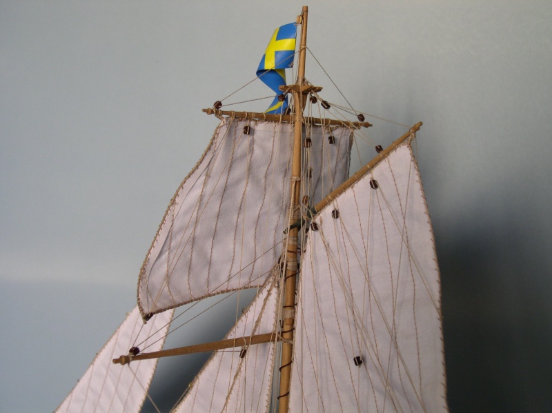

Saluti a tutti; dopo una lunga pausa di silenzio rieccomi ad esporre un'altra realizzazione appena terminata e che va ad arricchire la mia flotta.
Si tratta di una piccola imbarcazione da diporto del XVIII secolo probabilmente di origini olandesi. Il modello è ricavato da una scatola di montaggio della Mamoli regalatami da un amico che anni or sono la aveva comprata, appena iniziata ........ e quindi (... come succede abbastanza spesso....) riposta nel dimenticatoio di un ripostiglio. Il modellino è molto simpatico, di facile esecuzione e permette a chi vuole di apportare graziose migliorie. Interessante il piano velico e le sue manovre. La lunghezza f.t. risulta di cm.40.
Saluti a tutti e buon modellismo.

Messaggio Da ilbor il Dom 23 Set 2012 - 18:03
Ciao Salvo,
volevo aggiungermi agli amici del forum che, fino a ora, ti hanno fatto i complimenti ... davvero bravo e preciso e dettagliato sia nei modelli che nelle descrizioni.
Posso chiederti il perchè del fondo trasparente in plexiglass (almeno credo)?
Grazie, a presto e ancora complimenti,

Re: Galleria di SALVATORE ZAPPALA' (Le Barche di Salvo)
Messaggio Da SALVATORE ZAPPALA' il Lun 24 Set 2012 - 17:38
Ciao ilbor, quello che sembra plexiglass è in realtà un semplice ripiano di vetro collocato nella vetrina che contiene alcuni dei miei modelli (che puoi vedere a pagina 3 di questa mia galleria). L'effetto lattiginoso è dovuto al riflesso del fondo della vetrina che ho dipinto come fosse un cielo. Lo sfondo di questa vetrina mi serve a volte come scenografia fotografica.
Messaggio Da ilbor il Dom 30 Set 2012 - 10:47
Ciao Salvo,
grazie per la risposta ...ma un vetro forato per remi, barca e quant'altro??
O sono "cecato io"?
ilbor
