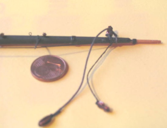

alcuni dettagli dei pennoni
il penzolo con il bozzello x il braccio . il bozzello di rinvio x la scotta di gabbia il bozzello a violino x l'amantiglio
il centro pennone : la trozza a bertocci i fermi x i bozzelli di drizza i bozzelli x i caricabugne e il secondo bozzello x la scotta
la vista dall'altro lato : i 2 bozzelli doppi di drizza
