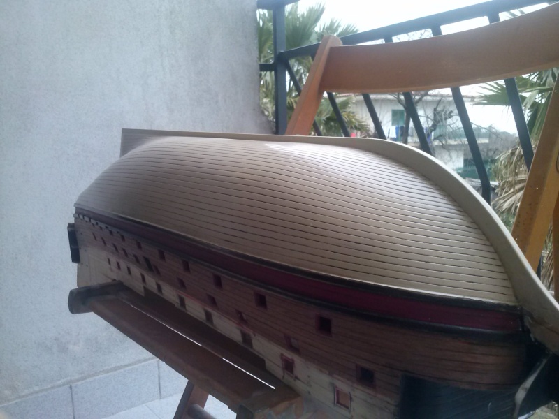

Messaggio Da Carmine il Dom 15 Apr 2012 - 22:31
Aggiorno il cantiere, con la 11° uscita si conclude il montaggio delle ordinate vi posto foto.
Ciao Carmine.
PS. Il falso ponte e listellato con il vinile ,giusto per provare altre tecniche.
Carmine
Carmine

Messaggio Da brggpl il Dom 15 Apr 2012 - 22:56
ciao carmine Very Happy
Carmine ha scritto:Aggiorno il cantiere, con la 11° uscita si conclude il montaggio delle ordinate vi posto foto.
Ciao Carmine........
ma Carmine non sei tu? Laughing
complimenti per il lavoro, hai una gran pazienza ad attendere le uscite.
e complimenti anche per la tua sega circolare.
a parte gli scherzi e scusa la mia ignoranza, ma cosa intendi per "listellato con il vinile"?
grazie e buon proseguimento
Re: Sovereign of the Seas De Agostini. (Carmine)
Messaggio Da Carmine il Lun 16 Apr 2012 - 19:15
Ciao Giampaolo,per vinile e forse sbaglio io a chiamarlo cosi ,ti posto foto che si capisce meglio.
Messaggio Da Carmine il Dom 24 Feb 2013 - 10:38
Per rispondere a Gioca, praticamente nella tua domanda hai già la risposta , l'errore e frutto della mia scarsa conoscenza navale , ed e qui che Francesco(Mozzo) mi ha fornito le informazioni giuste anche jack Aubrey sul sito Dea mi ha postato foto di come fare, credo che ci sia anche tu su quel sito e puoi andare a vedere; ti posto una foto .
Ciao e buon vento a tutti Carmine.
Ps.Nella parte di prua i listelli di riempimento li ho portati quasi a zero.

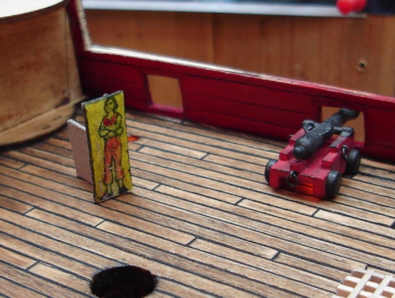

Messaggio Da Carmine il Dom 3 Mar 2013 - 10:01
Ciao a tutti.
Piccolo aggiornamento al cantiere,sempre non seguendo le istruzioni ,ho listellato il primo ponte,seguendo tutte le letture che ultimamente faccio e piu' leggo e piu' capisco che non capisco niente .(scusate il gioco di parole).
Un Saluto Carmine.

Messaggio Da cvincenzo54 il Dom 3 Mar 2013 - 11:20
Complimenti, mi piace molto colla annerita o cartoncino? Per la cafalatura.
Messaggio Da Ospite il Lun 4 Mar 2013 - 8:36
Ciao Carmine ...io vorrei farti un'altra domanda...
Cos'è quel materiale che hai messo dentro ai carabottini...??
Un saluto Ciao
