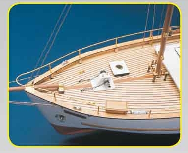

ciao paolo Very Happy
sinceramente leggendo il tuo post ho capito poco.
ma ho trovato dal catalogo mantua questa immagine del tuo yacht
e ora capisco le tue perplessita'. scratch
forse sarebbe bene fare prima dei segni sul falso ponte (spero che ci sia) o incollarci una copia in scala dello sviluppo del fasciame esatta in modo da ripetere il disegno con la posa e mantenere sopratutto la simmetria dei listelli.
mi sembra (da come dici dalle istruzioni) che si debba partire proprio dal centro, preparando i primi due primi listelli (uno a dx e l'altro sx del listello centrale) rastremati a "lunetta" e posare i successivi curvandoli in pianta secondo il disegno.
penso che il listello nero da mettere alternato a quelli maggiori, simuli i comenti tra i corsi di fasciame e essendo 1x1 risulterà facilmente curvabile.
arrivato al bordo (impavesata) probabilmente ci sarà una tavola marginale di "aggiustaggio" che chiuderà il tutto.
come in realtà si potrebbe fare al contrario cioè partire dal bordo. puoi vedere il procedimento qui:
http://www.forumscuoladimodellismo.com/t2302-veliero-pen-duick
però attendi che qualche esperto ti dia un consiglio migliore!
certo è un lavoro di pazienza!
buon proseguimento Ciao

probabilmente non ho centrato il tuo problema con la mia risposta.
allora il problema è dove giuntare i listelli?
meglio sfalsare le giunture ossia non metterle tutte in corrispondenza della stessa ordinata, ma sfalsarle tra più ordinate (sempre simmetricamente).
comunque ci intenderemo meglio quando metterai le foto.
saluti Ciao
