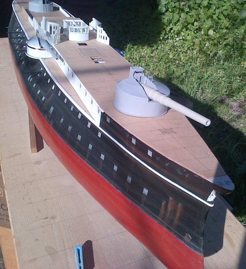

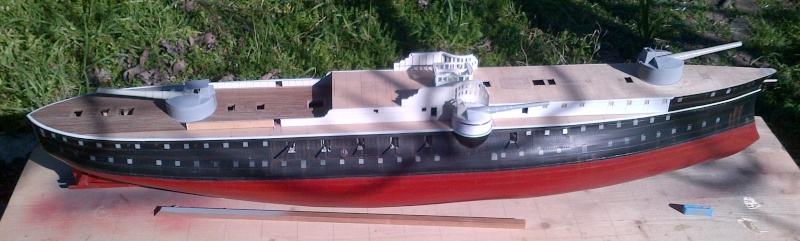

Ecco qualche foto del modello della Pelayo con alcune delle artiglierie principali posizionate (ma non incollate) giusto per avere un'idea dell'aspetto generale.
Alcune barbette sono state dipinte con il primer (grigio) mentre una delle minori è ancora bianca (corpo in cartoncino, parti superiori in plasticard)
Anche i cannoni sono in parte dipinti con il primer ed altri invece con il colore quasi definitivo (grigio chiaro)

Ciao Jp. Lavoro permettendo, vedo che non molli.
Non mi aspettavo cannoni così grandi montati quasi a sbalzo sulle fiancate. In effetti è una architettura particolare.
Ti seguo sempre...
Ti seguo sempre...

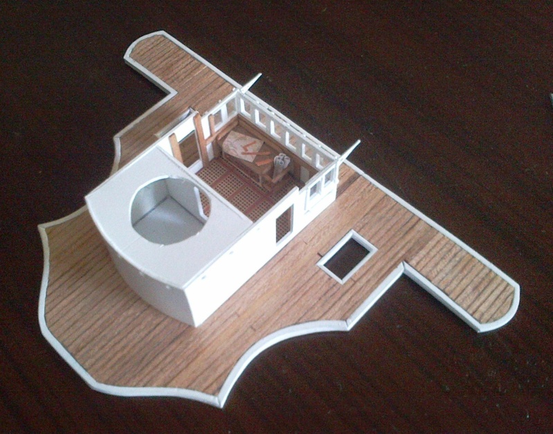

Buona sera e buona fine domenica a tutti gli amici del Forum !!
E' da un pò di tempo che non aggiorno più questo thread, causa degli aumentati impegni e viaggi di lavoro....
Comunque, pian piano, sto avanzando con la costruzione... nel frattempo che prendo il coraggio di listellare il lungo castello, per inizare a posizionare le sovrastrutture, ho comunque lavorato sulla struttura del ponte di comando, con la sala nautica e la timoneria corazzata, che tenderei a realizzare quasi completamente "a sè" per poi, una volta ben assemblate, montarle sulle strutture laterali del castello (quelle curve con molte aperture oblunghe verticali) facendola poggiare sulla tuga centrale a livello del castello.
Come è mio solito, ho "dovuto" mettere qualcosa di particolare su questo ponte e, come avevo fatto diversi anni fa sul modello della Terribile, ho creato il tavolo per il carteggio, con cassetti, carte arrotolate, una carta (presa da internet, una carta nautica dell'Atlantico del 1890) sul tavolo ed alcuni strumenti per il carteggio in bella vista.
A questo punto alcune foto dello stato del modello, con l sovrastrutture posizionate ma non ancora fissate (prima deve essere necessariamente ricoperto il castello)
Ciao ed a riscriverci presto
Jp

questa volta non ho allestito l'interno della tuga corazzata con timone, telegrafi di macchina, etc... quindi sono sotto i miei soliti standard !!

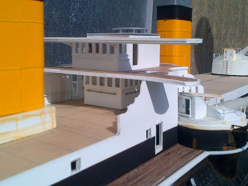

Buon pomeriggio a tutti gli amici del forum...
Ho approfittato di qualche momento di tranquillità per continuare a lavorare sulle sovrastrutture del ponte di comando.
Ho quindi realizzato la complessa sovrastruttura (basata sulle foto dell'epoca e che differisce in parte dai disegni e dai piani recuperati) con tutta la sua struttura ed il doppio ponte sovrapposto.
La parte delle ringhiere l'ho realizzata con il mio solito sistema : fili di ottone e rame di diverso spessore, incollati con poche gocce di cianoacrilato e poi dipinti a pennello con acrilico bianco.
Il corrimano, invece, è.... cartoncino (spesso 1 mm..) e dipinto in spray nero opaco.
Per molti versi l'utilizzo del cartoncino, molto compatto e con qualche mano preventiva e leggera di vernice spray acrilica opaca, è eccellente per il complesso andamento del corrimano che seguiva i ponti molto articolati e spesso curvilinei, caratteristici di molte navi da guerra di questo periodo.
Vi lascio qualche foto.

Ciao Jp, ottimo lavoro, fa una gran bella figura.
Complimenti!!
Complimenti!!

... si, in effetti il livello del tuo lavoro non è più quello di una volta, sta scadendo di qualità, cerca di riprenderti, non vorrei che facessi brutta figura. Ma va a.......!!!!!
Torniamo seri: io non sono riuscito ad incollare robustamente con il ciano i fili di ottone o di rame, hai una qualche tecnica particolare o ci sei riuscito perchè in pratica sono appena appoggiati? La colorazione con acrilico su metallo non mi mai riuscita bene, anzi direi che "non attacca". Sono sfigato o anche qui c'è una qualche modalità particolare?
ciao. oldboy.
ciao. oldboy.
