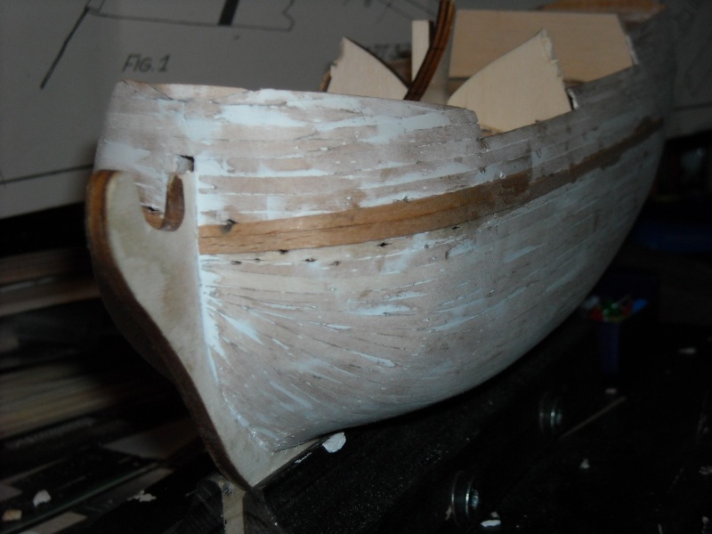

Messaggio Da nardocorse il Mer 11 Apr 2012 - 17:56
Dopo aver finito il primo fasciame stucco carteggio e comincio col secondo fasciame, listelli in noce 0,5 tagliati a 13 cm di lunghezza posizionati sfalsati a 1/4 partendo dall'altezza del ponte più basso e cercando di seguirne la linea.

Messaggio Da ErPiotta71 il Gio 12 Apr 2012 - 19:24
Nella penultima immagine vedo il fasciame di prua rivolta verso il basso.
Normalmente è dritto anzi è rivolto leggermente verso l'alto vista la curvatura dello scafo.
Re: Cantiere President - Sergal (nardocorse)
Messaggio Da nardocorse il Gio 12 Apr 2012 - 20:49
ErPiotta71 ha scritto:Nella penultima immagine vedo il fasciame di prua rivolta verso il basso.
Proprio per la curvatura dello scafo, partendo dalla orizzontale del ponte lateralmente, a prua il fasciame va verso il basso, infatti nel primo fasciame, per farlo in modo orizzontale a prua, lateralmente mi sono venuti degli scalini abbastanza accentuati che ho dovuto scartavetrare e stuccare abbondantemente come si vede in questa foto
, così invece il fasciame aderisce perfettamente allo scafo, sarà sbagliato ma in confronto al primo fasciame mi è venuto meglio così.
nardocorse
Messaggio Da ErPiotta71 il Ven 13 Apr 2012 - 8:06
mmm... a me non sono venuti gli scalini e non ho neanche rastremato i primi 6 listelli anche se dovevo rastremare dal terzo listello in poi.
A questo punto non so cosa pensare.
Vediamo cosa dicono gli altri

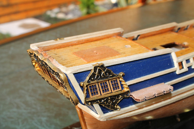

Messaggio Da nardocorse il Lun 11 Giu 2012 - 12:17
Continuo con la verniciatura dello scafo e dei ponti compresa la parte blu, inizio a incollare lo specchio di poppa e limando la parte superiore della nave facendola combaciare con lo specchio perché non combaciava proprio nella forma,poi incollo le finestre e le parti laterali che non mi ricordo come si chiamano verniciando tutto, poi inizio con i fori per i cannoni in maniera diversa dallo schema posizionandoli come ha fatto qualche altro forumista per non venire dietro le bigotte,adesso comincio a incollare i passamani.

Messaggio Da Stephen Maturin il Lun 11 Giu 2012 - 17:40
Ciao compaesano, mi ero un po' perso sto cantiere.
Mi piace moltissimo la listellatura del ponte. Come hai fatto a renderlo realistico? Quale tecnica hai usato?
Messaggio Da nardocorse il Lun 11 Giu 2012 - 17:46
la listellatura del ponte è venuta un po per sbaglio, quando ho verniciato lo scafo con del trasparente ho fatto anche il ponte dimenticando che dovevo ancora verniciarlo con l'impregnante, allora ho provato a passare del impregnante color noce sul trasparente asciutto, ma il risultato non era certo gratificante, quindi ho sverniciato con acquaragia e qui è rimasta la vernice nelle fughe della listellatura e nei fori della chiodatura che avevo fatto con una puntina da bacheca, poi ho scartavetrato per cercare di togliere il trasparente ed infine ho verniciato con impregnante color duglas. In effetti il risultato piace anche a me peccato che in alcuni punti è meno marcato.
