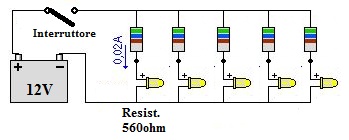

Accensione diodi LED
Messaggio Da nazacri il Mer 26 Dic 2012 - 23:03
Ciao Minnicedda, hai risolto il problema del circuito per i LED?
Forse sono arrivato tardi e spero che hai già risolto il problema,
in ogni caso ti allego un piccolo circuitino per l'accensione di 5 Led,
ma ovviamente ne puoi mettere quanti ne vuoi.
Ho copiato le immagini da internet e completato con i dati che
servono e un interruttore per l'accensione. Se hai problemi, a tua disposizione.
Ciao, nazario
