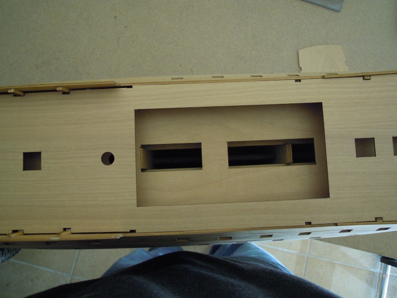

spero che qualcuno possa aiutarmi. Sto costruendo la HMS Victory della Sergal. Oggi, entrato per la prima volta in questo forum mi sono reso conto di aver commesso un errore: ho terminato la seconda fasciatura dello scafo ma non ho ancora inserito i ponti. Questo perchè seguendo le istruzioni mi era sembrato di capire che andava fatto dopo. è un errore rimediabile secondo voi?

volevo sapere se qualcuno può consigliarmi in relazione ad un errore che credo di aver commesso in corso d'opera....in pratica mi sono accorto, soltanto a secondo fasciame completato, che avrei dovuto inserire prima i ponti della mia Victory.
come posso rimediare per ottenere un lavoro fatto bene? Tenete conto che per infilare i ponti sulle ordinate ho dovuto obbligatoriamente ridurre i ponti lateralmente. Ora, sebbene a fatica, riesco ad infilarli in posizione, ma naturalmente vi è troppo spazio tra le estremità del ponte ed il punto di contatto interno delle scafo.
A breve pubblicherò qualche foto, anche se credo che ciò non renderà più esplicita la problematica. In sostanza ora ci sono degli spazi vuoti tra il profilo del ponte ed il punto in cui questo dovrebbe poggiare sulla parte interna dello scafo...affraid

non conosco i piani della sergal, ma credo di capire che i ponti sono fatti in un solo pezzo su compensato(normalmente betulla da 1 o 2 mm). a questo punto rifai i ponti e per infilarli nelle ordinate tagliali a due secondo la lunghezza e se ancora non basta dividili per quattro a questo punto secondo la larghezza. dovresti riuscire a posizionarli.

Se non c'è molto spazio puoi coprire con la listellatura del ponte stesso.

Ci sarà un centimetro e mezzo in alcuni punti ed il listello e di 3mm. come faccio?

1 cm e mezzo? azz, sono 15 mm!
Li hai per caso tagliati?
In questo caso ci aiuterebbe molto se posti le foto per capire come è messo.
Al limite puoi fare questa prova.
Poggia un foglio di carta normale sul ponte e disegna i bordi dove cè il vuoto.
Poggia la carta sul cartoncino (spesso quanto il ponte sennò incolla più strati di cartoncino), taglia il contorno e incolla sul ponte.

scusa, ma non era più semplice ricavare due semiponti, uno dx e l'altro sx con l'esatta posizione e misura degli incastri, posizionarli a dimora e riempire lo spazio vuoto al centro con una striscia dello stesso compensato? Tanto sopra devi listellare!!!

Grazie dei consigli, a breve inserirò delle immagini...l'idea di ErPiotta, con rispetto per Modì, mi accattiva...non ci avevo pensato!

Il metodo di Modifica è più semplice ma bisogna vedere come è messo il ponte con la nave.

Mi scuso con Modifica, non intendevo essere scortese. Anzi sono sincero, per mia inesperienza non ho ben capito il sistema da lui suggerito, non ho capito in sostanza se dovrei tagliare longitudinalmente il ponte in questione o cosa, tenendo conto che ne ho già ridotto il profilo in ogni parte che si incastra tra le ordinate.
la mia idea originaria era quella di pavimentare i ponti una volta allocati in posizione, come ho fatto con altri modelli costruiti in precedenza, ma che obiettivamente hanno una conformazione dello scafo diversa e più agile, come la Royal Caroline e la Thermopylae.
Anche perchè continuo a pensare che suddividere in parti i ponti per poi inserirli in posizione genera delle discontinuità nella curvatura del pavimento, generando problemi estetici nel momento della pavimentazione.
Sono ancora un pò dubbioso. La Tua idea mi è sembrata più di impatto immediato e l'ho immediatamente immaginata, qualla di Modifica non riesco ad immaginarla, avrei bisogno di capire meglio i passaggi.

quello che dice Modifica intende tagliare longitudinalmente al centro del ponte e spostare i 2 pezzi ai lati del veliero.

Ora ho capito..può essere una soluzione...giusto. Vediamo se riesco a realizzarla... Comunque siete preziosi! Veramente.

Messaggio Da minnicedda il Dom 8 Gen 2012 - 14:30
Ecco le immagini del modello di Victory che sto attualmente costruendo,
inizio con quelle relative ai ponti, sperando che dalle foto si capisca il problema.
Chiedo scusa in anticipo ma la fotografia non è cosa mia...

Messaggio Da Stephen Maturin il Dom 8 Gen 2012 - 16:54
Ciao Francesco, non preoccuparti per fortuna il nostro non è un forum di fotografi, comunque sia le foto vanno bene l'importante è che siano chiare Very Happy
Hai postato più foto rispetto a quanto previsto dal regolamento, le due in più te le ho inviate per MP, inseriscile nel tuo prossimo post.
