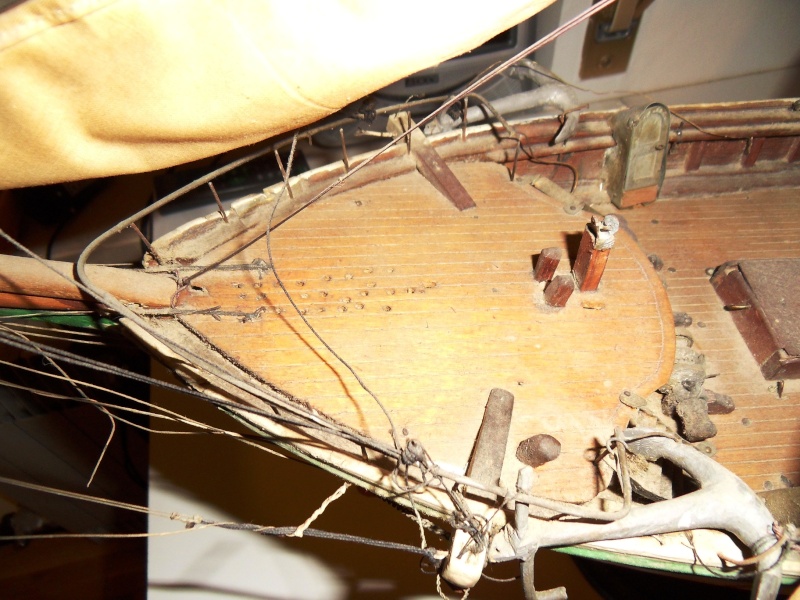

Come promesso apro questo cantiere di restauro nella convinzione che sarà molto lungo a causa del poco tempo disponibile, della mancanza di qualsiasi esperienza e della mancanza di luogo e attrezzatura adatti a questa impresa; in compenso sono armato della voglia di farlo nel miglior modo possibile.
Avrò tanto bisogno del vostro aiuto e della vostra esperienza, per prima cosa mi serve una conferma sul fatto che sia veramente, come penso, il Cutty Sark e per fare questo di seguito trovate le misure rilevate dal modello (non garantisco la precisione al millimetro) ed alcune foto dello stato di fatto.
Dati rilevati dal Modello (dimensioni in mm):
Nome: Indefinito - Misto tra Thermopylae e Cutty Sark

Re: Restauro presunto Cutty Sark (Armando54)
Messaggio Da Maruzzella il Gio 29 Dic 2011 - 9:06
Buon giorno Armando bentrovato nel tuo cantiere. Effettivamente la linea ricorda molto quella del Cutty, anche se i colori sono molto diversi. Sicuramente gli esperti di questo modello ti sapranno indirizzare e consigliare. Ringraziandoti per l'apertura del cantiere ti faccio gli auguri di buon modellismo e di felice anno nuovo
Messaggio Da brggpl il Gio 29 Dic 2011 - 9:29
ciao armando Very Happy
bel cantiere!
da un primo sguardo confrontando la vista laterale con i disegni che mi ritrovo, vedo la sagoma del tagliamare (prua) e la velatura dell'albero di mezzana diversi.
come dice maruzzella, la colorazione è diversa.
ma vediamo se qualche pratico di Cutty Sark ci illumina!
buon proseguimento Ciao
Messaggio Da Igorino il Gio 29 Dic 2011 - 11:57
Del Cutty Sark potrebbe avere le vele ma non è il Cutty Sark,potrei azzardare dicendo che ha qualche somiglianza con una nave scuola .-A prua mi sembre di vedere scritto un nome .....Rosario bho sarà di fantasia o no!!!!!!
Messaggio Da Armando54 il Gio 29 Dic 2011 - 12:32
Grazie a tutti per le risposte che mi state mandando.
I colori sono stati scelti così dal costruttore.
Per quanto riguarda il nome, da quanto mi dicono i miei genitori, gli è stato dato "Rosario" dal costruttore in memoria del figlio morto in guerra.
Messaggio Da edo958 il Dom 1 Gen 2012 - 19:25
secondo me potrebbe essere la THERMOPYLAE antagonista e copia quasi simile del CUTTY SARK
anche se il tambuccio di poppa non ha le entrate
ma ha le parasartie esterne a differenzadel CUTTY che sono interne
edo
edo958
Messaggio Da Armando54 il Dom 1 Gen 2012 - 20:10
Ciao edo, grazie per la risposta, in effetti non riuscivo a capire il fatto delle parasartie esterne .... il dubbio rimane in quanto le sovrastrutture assomigliano di più al Cutty Sark, c'è però da dire che, come dice anche brppgl, la prua non è quella e non è nemmeno quella del Thermopylae.
C'è poi la scaletta che non mi pare sia nella stessa posizione del Cutty Sark e della scialuppa sulla gru che mi sembra sia più riferibile al Thermopylae (vedi foto seguenti).
Mi viene da pensare che non sia stato usato un piano preciso ma che sia un misto di clipper diversi e/o fantasia.
Messaggio Da edo958 il Dom 1 Gen 2012 - 21:17
credo che sia facile che siano stati usati piani diversi e fastasia per quanto riguarda le differenze magari a semplificato per rendere piu facile la costruzione del modello anche la scaletta non ci sarebbe nemmeno il passaggio dalla battagliola
Messaggio Da Armando54 il Dom 1 Gen 2012 - 22:28
Appurato quanto sopra, ci sarebbe ancora il particolare della prua da chiarire, ti ricorda forse qualche barca in particolare (vedi foto) ?
Secondo te cosa converrebbe fare ?
Stavo ipotizzando di procurarmi, magari con il vostro aiuto, i piani di entrambi i clipper ed eventualmente qualche documento riguardante la prua, in modo da ripristinare quanto più possibile seguendo una guida precisa e realistica; a tal proposito direi che avrò anche parecchi problemi con il sartiame che oltre ad essere abbastanza in cattivo stato è mancante delle griselle.
Messaggio Da edo958 il Dom 1 Gen 2012 - 23:02
o la sistemi cosi come l'ha fatta il costruttore sostituendo le parti dannegiate o la rifai da capo
Messaggio Da Armando54 il Dom 8 Gen 2012 - 11:17
Buon giorno a tutti,
giovedì ho scoperto a Trieste un negozio di modellismo piccolo ma molto interessante; oltre ad avere quasi tutto quello che può servire, ho trovato anche molta cordialità, disponibilità e conoscenza della materia.
Credo proprio che diventerà il mio punto di riferimento per la ristrutturazione del mio veliero !
A proposito di questo, appurato che il veliero è un misto del Cutty Sark e del Thermopylae più alcune parti di fantasia, dopo i consigli ricevuti da parte vostra e varie riflessioni fatte, avrei deciso di seguire la strada del restauro finalizzato a mantenere il più possibile le caratteristiche del modello autocostruito a mano, pertanto tenterei di recuperare quanto più possibile dell'esistente riparando i componenti rotti e sostituendo/ricostruendo solo quanto non è possibile riparare.
L'unica cosa che mi lascia ancora titubante sono le manovre e le vele, non so decidere se smontare tutto e rifare utilizzando le tecniche attuali o lasciare tutto così, rifacendo solo le parti rotte rimanendo il più possibile simile all'originale; in particolare non sono sicuro di riuscire a pulire le vele senza danneggiarle e non vorrei proprio doverle rifare perdendo l'originalità.
Per quanto riguarda lo scafo, stavo pensando di riparare il timone che è rotto ed eventualmente ridipingerlo, magari con i colori del Cutty Sark.
Attendo con ansia le vostre considerazioni in merito e nel frattempo inizio ad organizzare un angolo della casa da utilizzare come cantiere/laboratorio.
Messaggio Da edo958 il Dom 8 Gen 2012 - 19:00
io smonterei tutte le manovre per facilitare il lavoro sulo scafo e ponte anche perchè da quello che si vede hai poco da recuperare,le vele smontale senza fagli niente a manovre completate ci pensi
Messaggio Da Armando54 il Ven 27 Gen 2012 - 23:17
Ciao a tutti, parto con l'avventura nella speranza di riuscire ad arrivare in fondo, sappiate che il vostro aiuto sarà fondamentale per uno che non ha mai preso in mano un modello !!
Ecco i primi dubbi, ho trovato sul ponte di coperta a prua una serie di fori in mezzaria che non capisco in quanto non riesco ad identificare che cosa possa mancare ...
ci sono poi dei pezzi sparpagliati sul ponte che non so identificare e posizionare ...
infine ho il timone rotto e mi sembra che non abbia la forma corretta ed ho trovato una bandiera con la sua asta in legno che presumo vada posizionata in poppa ma non riesco a trovare dove e come ...
una volta tolti questi dubbi, il prossimo passo sarà fotografare lo stato di fatto del sartiame e delle vele ed iniziare a smontare, con molto terrore, il tutto per finalmente togliere lo strato di polvere accumulato negli anni per vedere cosa c'è da sistemare sul ponte di coperta e sulle sovrastrutture ...
Saluti a tutti.
