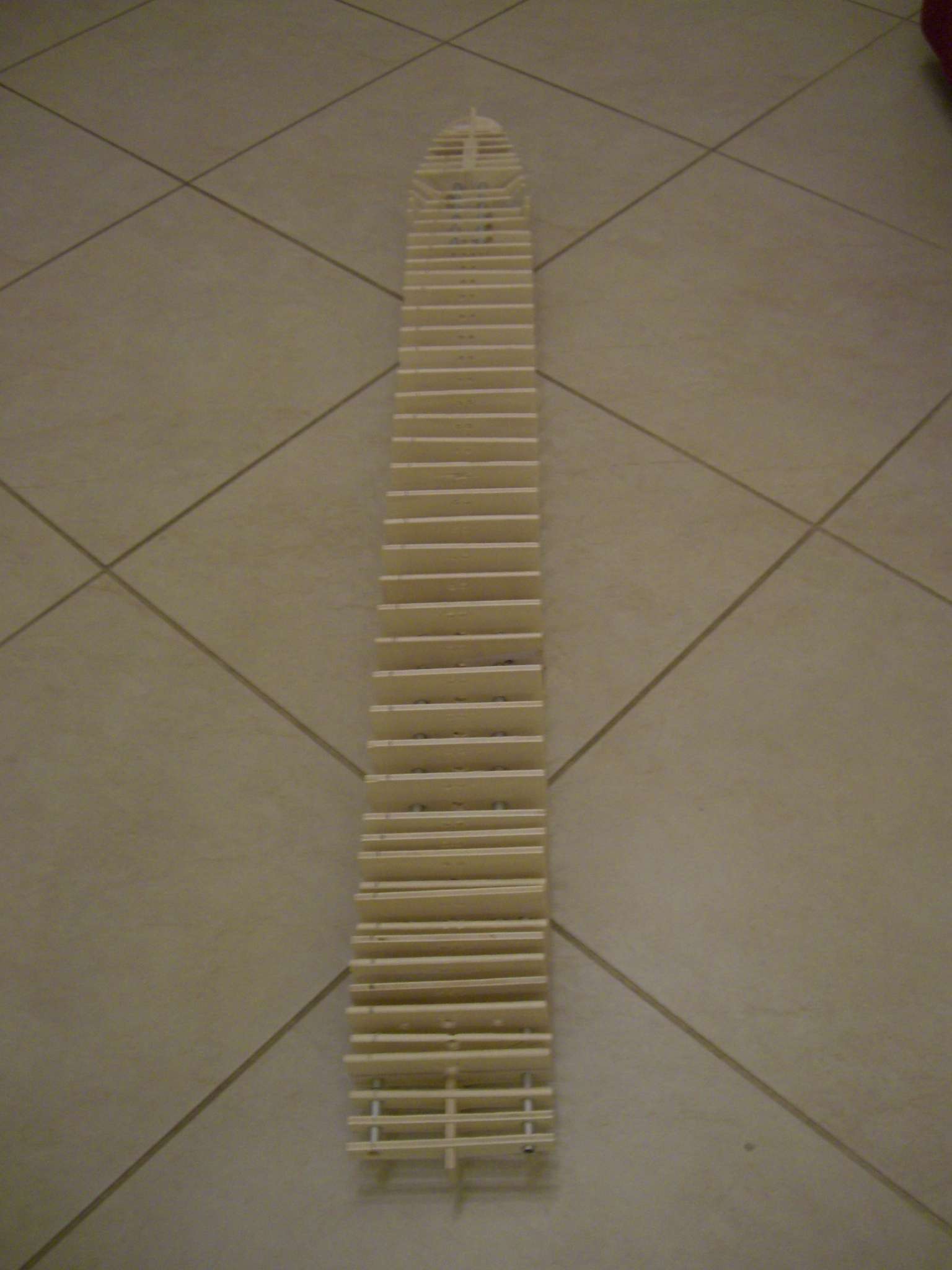

Messaggio Da jjsimy il Mer 1 Apr 2015 - 8:38
ho terminato i fori nelle ordinate ed inserito le barre in questo modo
2 a prua da 8mm
2 a poppa da 8mm
2 centrali da 10mm
il risultato è buono, lo scafo è bello dritto
qui si vede come ho sovrapposto le barre di prua con quelle centrali
lo stesso lavoro l'ho fatto anche a poppa
ora le ordinate non sono ancora parallele, il foro è leggermente più grosso rispetto alla barra quindi le ordinate hanno un po' di gioco, risolverò il problema con qualche blocchetto provvisorio che poi rimuoverò una volta posizionato il fasciame.
ho fatto anche un test di illuminazione
il risultato è esattamente come me lo aspettavo
per oggi è tutto alla prossima
