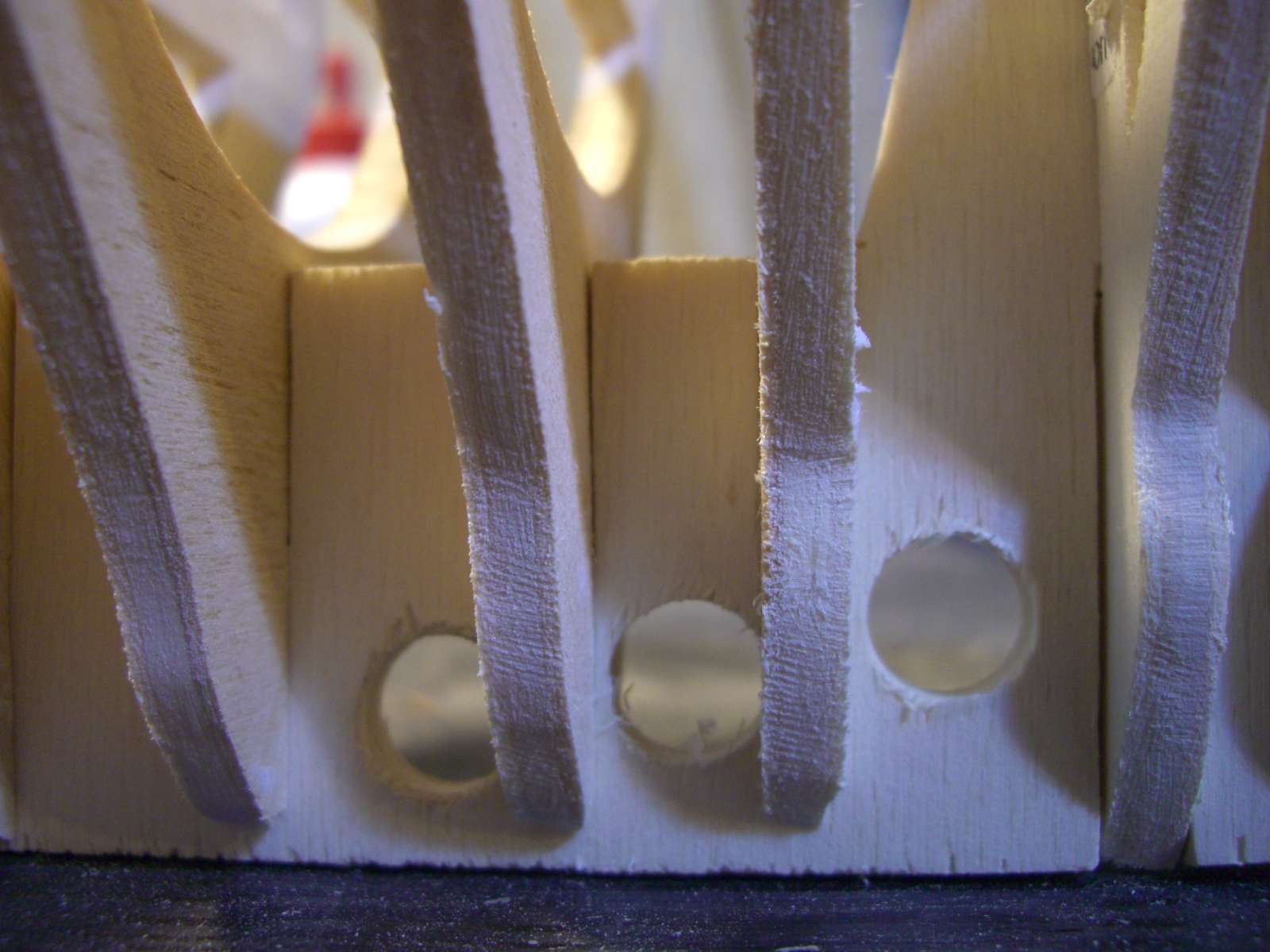

Messaggio Da jjsimy il Dom 8 Mar 2015 - 20:07
Amici eccoci con un nuovo aggiornamento,
ho deciso di allargare i fori delle eliche di prua a 12 mm e di inserirci un tubetto di alluminio, questo per poter realizzare il tubo con le eliche al suo interno al di fuori dello scafo ed inserirlo una volta finito, questo mi semplificherà di molto il lavoro.
quindi ho allargato con una punta da 12mm, poi con il dremel ho dovuto modificarli perchè nel processo di allargamento si sono leggermente spostati.
ho colorato le ordinate per avere il riferimento dei blocchi ed ho iniziato scartavetrare il tutto fino ad ottenere una superficie omogenea
rimangono alcuni scalini che verranno riempiti con lo stucco
dopo aver allargato i fori delle eliche di prua, ovviamente i tubi ci "ballano" dentro
per risolvere il problema mi sono creato due dime, una per lato che mi tengono in posizione i tubi, in questo modo posso riempire gli spazzi vuoti con lo stucco ed una volta asciutto i tubi saranno in posizione
ma di questo ne riparleremo più avanti.

Ciao Stefano, comincia a prendere forma lo scafo, sono curioso di vedere come posizionerai le eliche di prua. Buon proseguimento. Ah, bella l'idea della cannucccia per illuminare in maniera uniforme, un grazie anche a Eta.

Messaggio Da jjsimy il Ven 13 Mar 2015 - 9:21
Ciao Carlo,
per le eliche di prua, farò 4 fori nel tubo e ci metterò due fili in ottone a X, poi li fisso al tubo con lo stagno,, poi attaccherò l'elica sui fili sempre a stagno.
intanto i lavori procedono, ho iniziato la stuccatura del bulbo e ho ricavato le prime 20 ordinate, a presto le foto.
