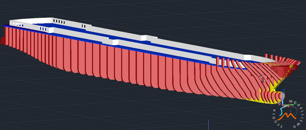

Messaggio Da jjsimy il Gio 13 Feb 2014 - 20:32
Amici, si procede con il ponte 3 (azalea)
posizionando il ponte mi sono accorto subito che le ordinate 8,9,10,11 e 12 erano state pensate male
infatti con la parte centrale così alta mi sarei complicato la vita nel realizzare il ponte in quel punto, così ho optato per tagliare le ordinate in modo da avere un piano uniforme
con il ponte viene così
mentre qui si vede il ponte completo fino a poppa
per oggi è tutto

Messaggio Da jjsimy il Sab 15 Feb 2014 - 19:26
Amici, lo sviluppo continua
oggi ho iniziato le sovrastrutture le ponte 3
ho creato i "muri"
ed ho iniziato a fare le finestre del ristorante di poppa
qui una vista dell'insieme fatto fin'ora
per oggi è tutto

Messaggio Da jjsimy il Mar 18 Feb 2014 - 0:06
Amici, si procede alla grande,
ho terminato tutte le porte e le finestre del ponte 3
poi ho posizionato un listello centrale che ha due funzionalità, la prima è strutturale ed è quella di sorreggere il piano superiore e la seconda è quella di contenere i led per l'illuminazione.
ho posizionato anche le grate di ventilazione
qui un particolare delle finestrature del ristorante posteriore
mentre questa è una vista dell'insieme
per oggi è tutto

Messaggio Da jjsimy il Ven 21 Feb 2014 - 0:53
Amici, si procede con la progettazione,
ho fatto i fori al ponte 3 per far passare le fibre ottiche da 0.75mm che andranno ad illuminare una lampada da 1x2mm di colore blu
poi ho realizzato la fiancata destra relativa ai ponti sottostanti
qui si vedono dei particolari in più
mentre questa è una visione di quanto fatto fin ora
