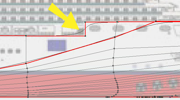

però ho un problemino con gli spigoli, per esempio :
in questa zona, evidenziata dalla freccia, vorrei ottenere due angoli retti, però il programma mi fa una doppia curva, avete dei suggerimenti?

Il problema degli spigoli l'ho risolto in questo modo:
per ogni angolo ho inserito due nodi, uno a dx e l'altro a sinistra, poi li ho sovrapposti a quello di partenza, in questo modo ho ottenuto uno spigolo leggermente arrotondato che poi andrò a sistemare con il CAD.
Stefano.
Stefano.
