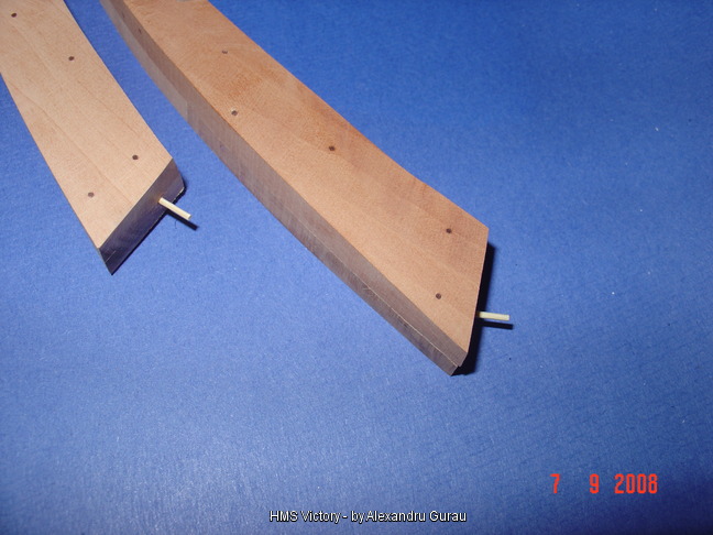

ciao serafino,se lo avessi saputo, avrei fatto una specie di passo passo, perché dirlo a voce è un po complicato. magari ora che monto la c/3-X cerco di mettere qualche foto, tanto il procedimento è lo stesso. una domanda: hai fatto le due costole singole tra la S e la U?(quelle indicate dalle freccette)
se non sbaglio mi avevi chiesto come le ho ottenute. magari faccio anche li un passo passo del modo forse un po empirico con cui le ho ottenute che però funziona(fra poco farò quelle tra la Z e la S e il procedimento è lo stesso). un'altra cosa: scegli poi in che modo le vuoi ancorare bene al pezzo 6 della foto
gurau ha scelto di fare così
io ti farò vedere come ho risolto il problema.

Grazie Giga. Intanto ti informo che da buon fesso, non ho fatto le singole fra la S e la U ....è questo è il primo errore....il secondo credo sia quello che ho smussato un pò troppo la base della C/9 per avere l'angolo di quartabuono.....ma mi risulta troppo deviata. Ora ho preparato la C/1 che la posterò unitamente alla C/9 quanto prima. Per l'ancoraggio invece io ho optato per due piccoli pezzi di tondini di ottone per ogni costola. Ciao Serafino.

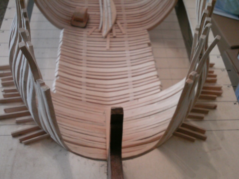

Messaggio Da gigantesco giovanni il Dom 22 Apr 2012 - 10:13
saluti a tutti.
con la solita lentezza, i lavori sulla prua e le sue costole deviate va avanti.
pertanto vi posto alcune foto riguardanti l'avanzamento del lavoro fino ad oggi.
queste sono le due costole singole tra le doppie "X" e "Z"a babordo,
quelle di tribordo sono già posizionate
lavoro completato
naturalmente, finite di posizionare tutta la prua, le varie costole saranno livellate e rettificate meglio nell'angolo di quartobuono sia interno che esterno. non è un lavoro eccelso, ma nel complesso non possiamo lamentarci, poi tutta l'ossatura delle costole sarà ricoperta dal fasciame sia all'interno che all'esterno ed eventuali approssimazioni non si vedranno più.

Messaggio Da cvincenzo54 il Dom 22 Apr 2012 - 10:26
Ciao giga bella ragnatela, complimenti.
Messaggio Da ErPiotta71 il Lun 23 Apr 2012 - 19:13
Nel primo topic hai scritto "...e sopratutto non pensate minimamente che voglia e stia facendo "arsenale".
Per me non lo è! Wink
La tua costruzione è più che accettabile, almeno secondo me
Messaggio Da gino arcuri il Lun 23 Apr 2012 - 19:36
Ciao Giga, stai andando forte. Bravo, avanti così.
