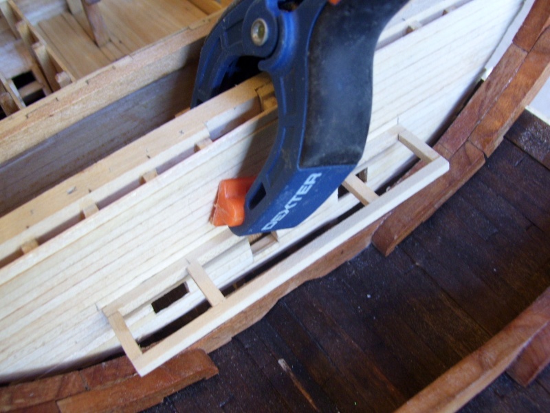

Inizio di un grande ripiano che fissato ad una parete divisoria della stiva.
Incollaggio del telaio alla parete divisoria.
Inizio costruzione di due grandi ripiani che corrono lungo le fiancate della stiva
e inizio copertura delle stesse.
Ci sentiamo più in là. giga...

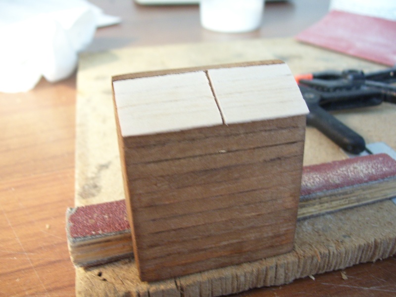

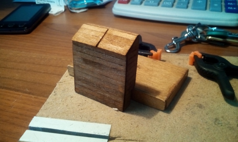

Ultimi aggiornamenti.
Costruzione del primo dei due magazzini pensili, quello di poppa, di cui è dotata la Victory.
Avrei voluto mettere la foto del progetto nel punto dove si trova questo magazzino pensile, ma non accetta il formato. la metterò domani. Praticamente è un gabbiotto sospeso dal ponte di stiva verso il fondo della nave dalla parte dell'albero maestro dove hanno voluto recuperare uno spazio che altrimenti andava perso.
Per ora accontentatevi di queste immagini. Domani completando l'esposizione, potremmo capirne di più.
giga...
