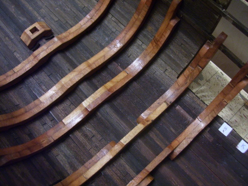

Messaggio Da oldboy il Dom 1 Feb 2015 - 11:30
Ciao Giga.
Puoi spiegarmi perché sembra che lo scafo sia costruito senza ordinate? Metto la foto che fa sorgere il dubbio:
Potrebbe essere l'effetto delle serrette (rivestimento interno dello scafo) ma non si vede lo spessore del doppio rivestimento.
Forse queste nuove ordinate andranno posizionate non sul fasciame come si vede in foto ma sulle parti aperte dello scafo?
Grazie per una risposta.
Ciao e ancora bravo.
Messaggio Da gigantesco giovanni il Dom 1 Feb 2015 - 18:40
Non so se ti ho capito bene oldboy. Se ti riferisci alle ordinate della nave, le costole. sono ormai nascoste dal fasciame interno e da quello esterno come puoi vedere dalle prime tre foto.
Quelle che vedi sovrapposte al fasciame interno sono i riders (non so come si traduce in italiano) che dovrebbero servire a rinforzare la parte centrale della nave (questo è almeno quello che penso io). Ti metto comunque la foto della veduta isometrica dei progetti mckay.
Fino ad ora ne ho messe 5 più il piede dell'albero di maestra. Alla fine saranno 8.
Un saluto a tutti e alla prossima.

Messaggio Da oldboy il Lun 2 Feb 2015 - 21:56
Ciao Giga e grazie per la risposta. Da queste foto ora vedo bene la disposizione delle ordinate. In sostanza i "riders" possono esser assimilati alle "porche", non credevo che potessero esser così alti lungo le fiancate.
Certamente quelle costruzioni alla fine erano un unico blocco di legno.
Quanto lavoro a costruirle, tutto a mano!
Messaggio Da ErPiotta71 il Gio 5 Feb 2015 - 9:58
Una fila di ordinate all'interno di un'altra fila di orinate? ? ? Shocked
Messaggio Da gigantesco giovanni il Gio 5 Feb 2015 - 17:31
Mi state facendo impazzire. I riders o controcostole come le chiama cvincenzo su una discussione simile in questo forum con cannoneITA ci sono. A cosa servissero non lo so, penso a rinforzare la nave. Comunque ti metto una foto si alexander gurau che è l'unico al mondo (penso) che come me sta costruendo quest'accidenti di nave e puoi vedere di che si tratta:
se vuoi vedere tutto il passo passo di Gurau vai su ship model word iscriviti e vedi tutta la costruzione della victory (io fino ad ora ho scaricato più di 1770 foto).
un salutone a tutti. giga...
Messaggio Da giampieroricci il Gio 5 Feb 2015 - 18:48
Le porche servivano, insieme con i bagli, sui bastimenti più grandi, a contrastare la forza del mare e le pressioni che questo esercita sulle fiancate che tenterebbero a schiacciarsi e a "chiudersi": sono in effetti un rinforzo.......
