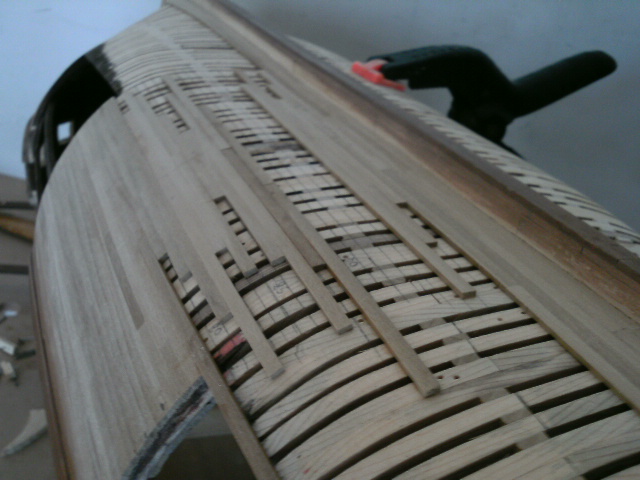

Buongiorno a tutti. Si Walter il fasciame scende da sopra ma sale anche da sotto: diciamo che si stanno venendo incontro. Mettiamo comunque altre foto per rendere meglio l'idea.
Ecco, qui nella parte centrale sta salendo.
Le prossime due foto sono del fasciame verso prua.
E qui stiamo al sederino o se preferite la poppa. Quasi quasi mi piace come sta venendo.
In quest'ultima foto vediamo il primo listello messo dopo l'apertura che farà vedere la carpenteria interna.
Bene per la prossima volta forse ce la facciamo a far vedere mezzo sederino completo.

Nella foto 3 e 4 mi sebra che lo scafo a poppa sia un pò spigolato.
Messaggio Da gigantesco giovanni il Sab 11 Ott 2014 - 19:16
Er piotta detto occhio di lince, in effetti avrei dovuto ammorbidire un poco la curva solo che senza il fasciame non l'avevo notato e dopo averlo iniziato ad attaccare era ormai troppo tardi. Comunque la luce della foto accentua un poco il difetto. A vista normale, solo un occhio abituato se ne accorge. Grazie comunque Er piotta e preparati che di imperfezioni ne vedrai a iosa( e devi vedere quelle che non si vedono?).

Più che altro mi chiedevo se la forma era proprio così cioè che magari fosse più spigolosa di quanto pensavo.
Di sicuro non l'ho scritto x dirti che è spigolato.

Ciao Giovanni, con questo bel lavorone credo proprio che stai superando te stesso, ma vorrei darti qualche amichevole suggerimento se permetti e se ti fa piacere
Non avere fretta, nooon aveeere fretta perché come ben sai la “gatta frettolosa fece i figli ciechi” mentre tu puoi fare di più e molto meglio: è necessario ovviamente un po di ulteriore applicazione e pazienza
E’ evidente che non stai eseguendo intestature di più listelli ma ti stai limitando ad imprimere delle tacche sullo stesso listello intero: ma falle bene almeno, complete , che attraversino ogni singolo listello e non parzialmente o addirittura a cavallo di due differenti listelli.
Inoltre avresti potuto seguire la sequenza dell’alternanza dei corsi come dallo schema che segue e per il quale feci varie ricerche, impiegando qualche mese per realizzarlo e poi messo a disposizione di tutti ed ovviamente anche per te.
Dai fai il bravo! applicati un pochettino di più e vedrai che alla fine quello che ne gioirà di più sarai proprio tu.
Scusa la mia intromissione. Un abbraccio

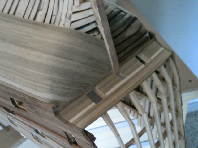

Dopo lunga pezza, aggiorniamo un poco il lavoro. Il fasciame esterno è ormai completo e questi sono i risultati:
Naturalmente ho già cominciato a lavorare all'interno dello scafo. Alla prossima metteremo altri aggiornamenti.

Bravo Giga, vedo che non demordi! Dai che questa volta ce la fai. Secondo quanto vedo dalle foto, il mordente scuro ha rimediato ai segni di giunzione del fasciame. Dunque ok.
Sono curioso di vedere come procedi con gli interni, non farmi aspettare troppo Very Happy !
