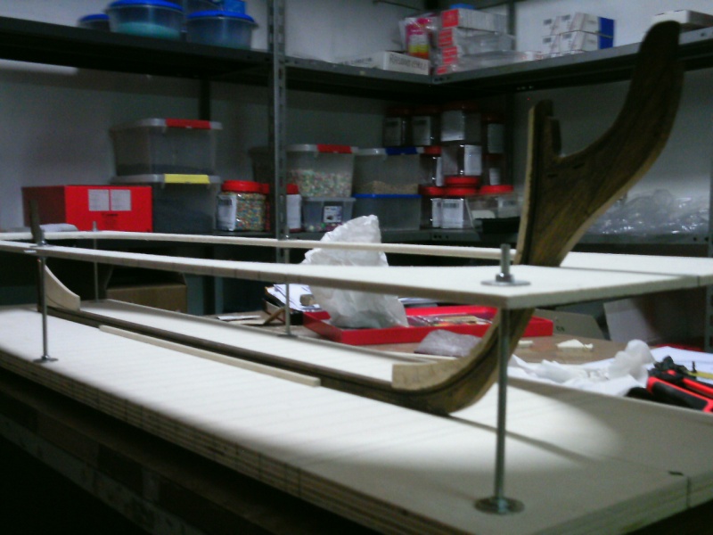

Messaggio Da gigantesco giovanni il Dom 4 Dic 2011 - 20:05
bene, fuoco alle polveri e cominciamo l'avventura.questa è la chiglia della victory. non ho messo tutto il processo di costruzione perché e identico al precedente dell'altro mio topic sulla victory.
questi sono gli undici pezzi che compongono la costola centrale(mckay C17 "zero"). essendo una costola doppia ne consegue che vengono tagliati altri undici pezzi con palelle differenti. le due semicostole verranno poi incollate tra loro
l'incollaggio dei pezzi lo faccio sovrapponendo gli stessi ad un disegno della costola. buona tecnica vorrebbe che tra i pezzi ed il disegno ci fosse una lastra di vetro, ma siccome di disegni posso stamparne quanti ne voglio io non l'ho fatto. il disegno lo sostituisco ogni volta.
finalmente la chiglia posizionata sullo scaletto(115 cm x 30cm)
queste sono alcune costole già pronte per essere incollate alla chiglia
le costole in totale tra doppie e singole, saranno 145. fino ad ora ne ho fatte 22. non sono ancora giunto alla determinazione di suicidarmi, ma ci sto seriamente pensando, magari dopo natale per non rovinare le feste.

Volevo farti una domanda...bloccando le costole con gli elastici in quel modo non rischi che la costola stessa,visto lo spessore che dalle foto sembra sottile, tenda a flettere verso l'esterno?

ciao magna. non credo che le molle possano flettere all'esterno le costole visto che in quel punto appoggiano allo scaletto. certo al posto degli elastici, non appena posso, ho pensato di usare del filo di naylon da pesca, ma al momento non ce lo avevo. legare in quel modo le costole l'ho visto fare a parecchi sul web, uno su tutti alexarder gurau. io poi che non sono preciso ho così portato nella giusta posizione un paio di costole che con l'incollaggio, sfasavano di mezzo millimetro dal limite dello scaletto. penso che con le zappole prima e con un paio di ponti interni dopo, le costole non si muoveranno più dalla giusta posizione. non prendere comunque per oro colato quello che dico, io per carattere lascio molto all'improvvisazione e non facendo arsenale mi adatto molto alle circostanze.
erpiotta accipicchia, la chiglia c'è. se guardi attentamente tutte le foto la vedi. oltre che un modellista all'acqua di rose, sono un fotografo ancora peggiore e molto probabilmente non ho dato il giusto risalto alla chiglia inducendoti all'errore. comunque c'è.

Solo una domanda: quella chiglia in che essenza l'hai realizzata? Quel bel colore scuro a cosa è dovuto?

ciao giampiero. colpito e affondato: mi arrendo.la chiglia e la poppa sono fatte con listello di tiglio 10 x 10, fatte le palelle e la battura. la ruota di prua è invece di obeche, legnaccio preso al bricocenter fatto pure lui con i pezzi canonici. naturalmente si vedeva la differenza dei due legni e l'intelligentone cosa pensa di fare? ci passa un bel mordente tinta noce ma lo fa carico e poi cerca di schiarirlo con diluente. morale della favola si vedono poco le giunture delle palelle e quant'altro. la foto nobilita il tutto ma ad occhio nudo rimarresti un po perplesso.
