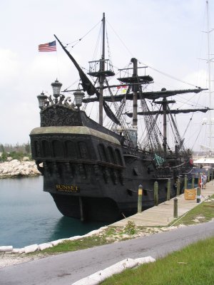

Nome: La Perla Nera
Tipo: Galeone
Anno di costruzione: 2005
Lunghezza reale:
Scala del modello: Lunga 80cm, alta 69,5cm e larga 31.5cm
Tipo modello: 100 fascicoli settimanali hachette, la prima uscita il 18 agosto 2011
Piano di costruzione: Amati
Un po' di storia
La Perla Nera è stata costruita nei cantieri a Bayou La Batre in Alabama sullo scafo della nave HMS Sunset, ma nonostante ciò non può essere considerata un'autentica nave.
Un'altra versione della nave venne costruita in occasione del terzo
film per essere poi utilizzata unicamente nella battaglia finale contro l'Olandese Volante.
