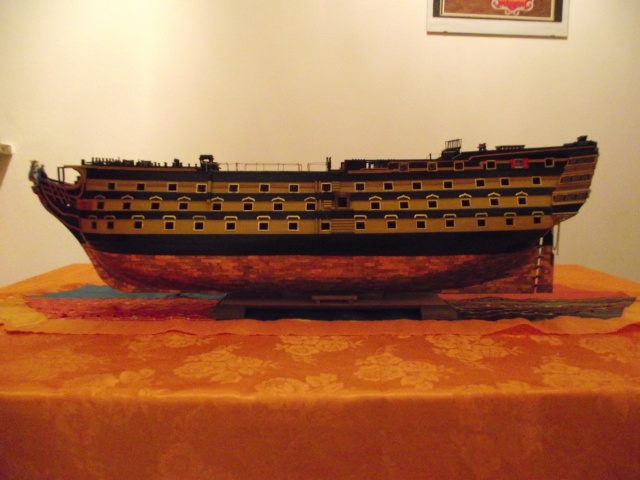

salve signori!scusate l assenza
finito di sistemare i sabordi nelle loro dimensioni!..ora piu o meno tutti uguali..
ho eliminato gli scalmotti a poppavia..ma prima di eliminare quelli a proravia devo sistemare il castello di prua.subito dopo stuccatura e "incorniciamento" dei sabordi.
MA
con me ce sempre un ma..guardando i vari WIP mi sono accorto che il mio sperone e molto diverso dagli altri!ovvero il mio e squadrato mentre gli altri sono piu sagomati..piu sinuosi.errore del progetto?o e giusto cosi?
metto delle foto..
quest ultima foto fa capire bene come andando verso la chiglia si trova prima una curva concava e poi convessa.
invece nel s.felipe si trova una retta e un angolo ottuso.sebbene in rete ci siano filippi anche con lo sperone curvilineo
ora dico..devo lasciare lo sperone spigoloso?oppure fare lo sperone concavo convesso?oppure concavo angolo ottuso?
esprimetevi in tanti grazie:)

Messaggio Da Laerte il Gio 16 Feb 2012 - 16:45
Ti consiglio di rifarti sempre ai disegni di Lusci, che credo tu stia seguendo per i caratteri generali.
Quindi una bella linea retta, che io personalmente trovo molto bella e "guerriera"!
A presto, Laerte

laerte da quello che so io in quell epoca gli speroni erano curvilinei..per cui..

Twisted Evil Molti vascelli, specialmente nordici (Olandesi, Svedesi e Prussiani), avevano la ruota di prora rettilinea (cerco qualche disegno...).

Messaggio Da gAeT il Ven 17 Feb 2012 - 18:30
salve!!
qualche immagine appena fatta..si nota l assenza degli scalmotti e la presenza della paratia trasversale con 2 aperture..con sopra poggiato il ponte..
domanda:il ponte deve essere alla stessa altezza del primo ponte che si trova a poppavia??perche ora il ponte di prua e piu alto di qualche millimetro..
poi in questa foto di profilo si vedono due linee...una dove dovrebbe finire secondo le tavole..e un altra..quella piu a proravia..che coincide con la paratia che ce sotto..la domanda e:il ponte deve sporgere dalla paratia o deve essere a filo di questa?
segue:stuccatura delle fiancate(della prua in particolare)..e del ponte di coperta, troppo incurvato e irregolare (purtroppo era il primo ponte fatto a strati di impiallacciatura..)
ps.sebbene sarebbe stato meglio prima listellare e poi costruire il castello ho dovuto incollare la paratia per mantenere in posizione le murate.se non lo avessi fatto non avrei potuto stuccare..con conseguenti altri problemi
a presto!!grazie delle risposte:)
