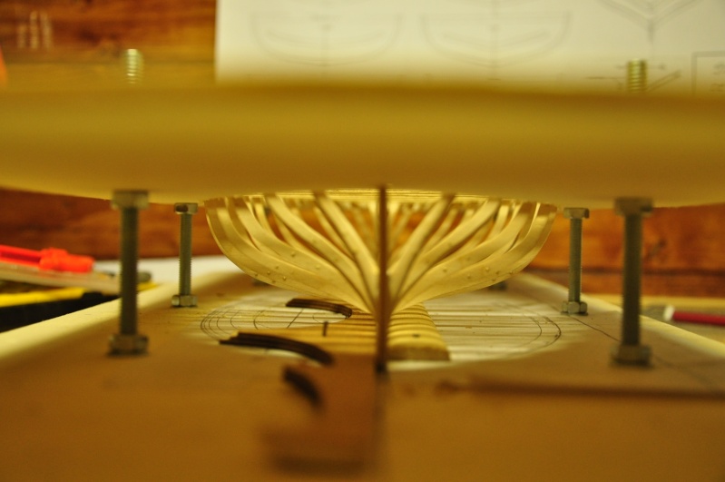

Buona sera a tutti gli amici del forum,volevo condividere con voi la costruzione di questa barchetta,per la prima volta cerchero' di costruire autocostruendo l'ossatura della barca visto che sto provando a realizzare le "costole"con stamilnali e madieri...voglio applicarmi (sara' dura).infatti ho provato a realizzare questo scaletto ma non ho ancora idea a che altezza impostarlo visto che la linea d'acqua mi sembra troppo bassa,pensavo magari piu o meno sulla linea del Capodibanda .Spererei che qualcuno volesse darmi qualche indicazione,ho proprio voglia di imparare

Cioa francolino ,i piani li ho trovati qui http://www.modelismonaval.com/ ,e poi ci sarebbe anche questo http://mimarina.webcindario.com/almejera.html,spero proprio di riuscirlo a portarlo a termine seguendo la linea che mi sono prefissato..visto che e' il mio primo progetto affrontato in questa maniera ho adoperato per il momento legno commerciale di facile reperibilita' (compensato sp.3mm e un listello di tiglio per la chiglia......spero di farti vedere qualche aggiornamento presto cosi che puoi postarmi qualche parere sempre ben accetti.ciao

Messaggio Da cvincenzo54 il Dom 13 Nov 2011 - 23:42
Ciao Gianni, le costole da 3mm sono molto leggere, ( sai esperienza = errori commessi) ti consilio di applicarci la barra in cima come da disegno, altrimenti poi ti si pigano, ormai ai tagliato tutto prova ad incollarle poi con un pò di delicatezza le rimuovi, o a tenerle ferme in un altro modo, pensaci.

Messaggio Da gianni 77 il Lun 14 Nov 2011 - 12:37
Grazie vincenzo,devo essere sincero nella mia inesperienza ci ho pensato troppo tardi,provero' qualche cosa del genere nel momento in cui andro' ad applicare il fasciame..grazie ancora del suggerimento e se dovessi avere qualche altra dritta non esitare.

Messaggio Da gianni 77 il Ven 18 Nov 2011 - 22:39
Buona sera a tutti gli amici del forum,vorrei far vedere il proseguo del mio cantiere,anche se sono rimasto deluso dal fatto che ho scoperto alcune misure non tornano con i disegni scaricati,stampati e ritagliati dal legno(mea culpa, mi serva di lezione controllare meglio i disegni) comunque ho improvvisato l'assemblaggio delle costole sulla chiglia nella maniera piu' semplice che mi e venuta in mente........giudicate voi

Messaggio Da Forlani daniel il Sab 19 Nov 2011 - 0:01
Ciao Gianni, sto vedendo il tuo bellissimo lavoro in questo momento,vorrei chiederti che riferimenti utilizzerai per ricavarti l'angolo di quartabono , perchè se non vado errato dalle tue ultime foto postate non lo vedo, grazie e complimenti per quanto stai facendo bravo.
