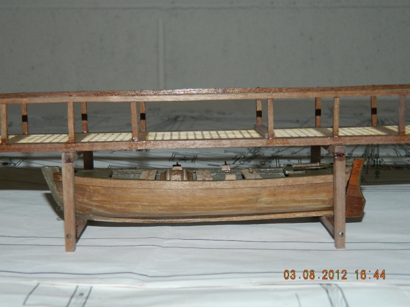

brggpl ha scritto:ciao giorgio Very Happy
se la passerella in questione è quella al centro della seconda foto, vista la sua lunghezza, direi che ci vorrebbero dei puntali in corrispondenza della mezzaria, ma che questi dovrebbero essere anche in asse a quelli dei ponti inferiori o quantomeno ai bagli.
comunque a prima vista su quella passerella non penso che ci potessero essere grandi carichi o pesi.
aspettta comunque qualche opinione in più. Embarassed
saluti e buon proseguimento:D
Ciao brggpl e grazie del consiglio. Ho riconsiderato il problema e riguardato i piani di costruzione. In effetti in quelli di Quinger i puntali ci sono e sembra servano anche a sostenere la scialuppa di salvataggio. Vedrò cosa posso fare e posterò qualche foto a lavoro ultimato.

Ho seguito il consiglio di brggpl e posto alcune foto del risultato. La scialuppa non è terminata, l'ho posizionata solo a mo di esempio.

Messaggio Da Forlani daniel il Gio 2 Ago 2012 - 21:28
Ciao gscappini, al tempo realizzai la passerella seguendo i piani senza mettere nulla sotto di essa perchè secondo un ragionamento che feci quando dovevano utilizzare la scialuppa o spostavano con la caliorna la passerella per liberare il raggio di azione sulla scialuppa o spostavano lateralmente la scialuppa fuori dal raggio della passerella per poi calarla con la caliorna in mare, quindi dei puntelli fissati alla passerella erano solo di intralcio, considera che questo è stato un mio ragionamento quindi valuta tu se la lasciare i puntelli o no.

Cari amici Vi ringrazio per la vostra partecipazione, è questo che rende interessante il modellismo. Alla fine i puntali nei piani Quinger che sono assai più particolareggiati dei Movo, ci sono. La scialuppa è più o meno finita ed ho provato a vedere se poteva essere infilata e sfilata sotto la passerella, ecco le foto....ovviamnete occorreranno dei paranchi appesi ancora non so dove!
