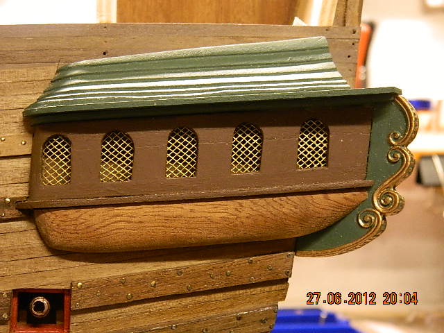

Messaggio Da gscappini il Mer 27 Giu 2012 - 21:59
Questa è veramente la parte più difficile di questo modello. I miei complimenti per le idee innovative di Salvatore Zappalà che sta affrontando i miei stessi problemi.
Io seguo i piani Movo, che non prevedono una porta, però non volevo usare le finestre posticce in metallo solido fornite dal kit. Nelle prime due foto tentativi non soddisfacenti, alla fine ho rinunciati ai vetri, colorati o non sostituendoli con una grata dorata fatta con avanzi di zanzariera.

Messaggio Da cvincenzo54 il Mer 27 Giu 2012 - 22:40
Decisamente le seconde sono migliori
Re: Wappen von Hamburg Corel/Movo (gscappini)
Messaggio Da SALVATORE ZAPPALA' il Gio 28 Giu 2012 - 8:09
Ciao gscappini, hai fatto un'ottima scelta nell'applicare questo tipo di retina di ottone, rende perfettamente l'idea della realtà. Effettivamente concordo con te nel considerare questa parte del modello come una delle più lavorate e difficili specialmente se non ci si avvale di pezzi già preformati da scatola. Orsù, dunque, intensifichiamo gli sforzi per completare l'opera. Buon modellismo.
