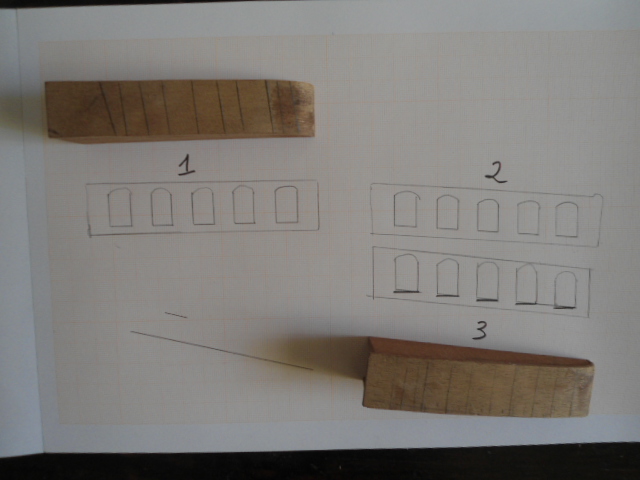

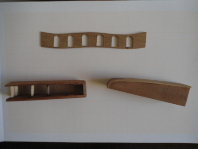

Grazie per l'incoraggiamento Vincenzo. Sto andando avanti, ma mi sono cercato un bel problema a poppa. Francamente per un modello di questo livello quelle gallerie di legno solido con finestre posticce in metallo non mi andava giù. Vero che, una volta colorate fanno tutta un'altra impressione. Mentre tiro su il fasciame esterno, rivesto le pareti interne ed il ponte sto studiando come fare. Questi sono i miserrimi legnetti forniti dalla Corel
ed ora le modifiche
ed infine il problema per cui chiedo aiuto
secondo i piani queste gallerie laterali di poppa sono inclinate, direi sui 15 gradi, invero su internet c'è che le ha fatte orizzontali e chi le ha inclinate di più o di meno. Ora la domanda, se sono inclinate che succede alla soglia delle finestre? Nei disegni Movo sono oblique anch'esse, ma è verosimile?
il disegno 1 mostra le gallerie orizzontali, nel 2 sono inclinate come pure le soglie delle finestre, come dai piani sia Movo che Quinger. Nel 3 le gallerie sono inclinate ma le soglie sono orizzontali, come dire a scalino.
Ogni suggerimento sarà ben gradito!
gscappini
Re: Wappen von Hamburg Corel/Movo (gscappini)
Messaggio Da Forlani daniel il Lun 6 Feb 2012 - 23:22
Ciao gscappini, bella domanda la tua, anche se non sò se potrà esserti di aiuto io ho seguito i piani della Corel quindi ho adottato la soluzione n.2, se rispecchiano la realtà in tutta sincerità non lo so, spero che tu riesca a trovare altre informazioni in merito.
Un Saluto!!!!!!!!! Very Happy

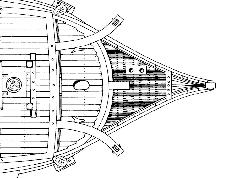

Messaggio Da gscappini il Mar 28 Feb 2012 - 14:49
queste aperture nel ponte di coperta non mi convincono. Si vede un baglio in ognuna, ma penso sarebbe meglio se ne vedessero almeno due o nessuno. Vero che i carabottini coprono le aperture, ma si suppone siano mobili per poter vedere e accedere, nei limiti del possibile, al ponte di batteria. Qualche consiglio?
Messaggio Da SALVATORE ZAPPALA' il Ven 2 Mar 2012 - 12:06
Ciao gscappini, se ti può essere utile guarda se ti convince la soluzione che ho adottato io e che ho già pubblicato. Ho tagliato il baglio corrispondente all'ordinata di progetto ed ho inserito altri bagli a distanze opportune. Considera che i carabottini di chiusura vengono estratti in unica soluzione.
Messaggio Da gscappini il Dom 4 Mar 2012 - 8:48
Grazie Salvatore, ho seguito il tuo consiglio e tolto il baglio in eccesso, quanto a metterne altri posticci mi è sembrata una fatica sprecata dato che di regola i carabottini resteranno chiusi e per di più con una scialuppa sopra. Inoltre un mio amico che "ha studiato" dice che il frazionamento in quartieri del boccaporto risale ad almeno un secolo dopo (non so se sia vero!?!?)

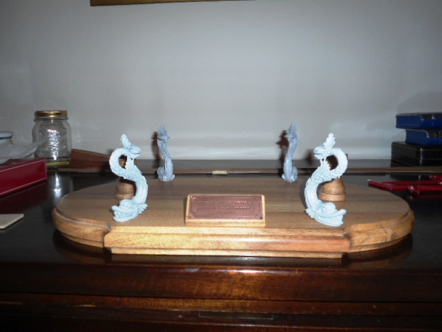

In questi giorni mi sono dedicato alla base del modello. Originariamente avevo acquistato delle statuette di mostri marini, già usati nella mia Vespucci, da usare come sostegni. In questo modello ho però sviluppato un sistema di supporto che funziona talmente bene da renderli superflui se non come motivo ornamentale. Il sistema consiste nell'inserire due tubetti di ottone di mm4 nello spessore della chiglia già quando si mettono le ordinate, la chiglia è poi rinforzata attorno a queste guaine a scanso di possibili cedimenti futuri, in pratica l'ho raddoppiata da entrambe le parti tra un'ordinata e l'altra. Due cavi d'acciaio di mm3 sono poi inseriti nella base e attraverso le due colonnine fino a sporgere 4cm. A questo punto il modello viene infilato come uno spiedo sulle colonnine e non è necessaria alcuna colla, può essere sfilato in un battibaleno in qualsiasi momento. Il risultato ha superato le mie aspettative, la Wappen è grossa e pesa, ma stabile sul supporto senza nemmeno ondeggiare. I delfini non sono più necessari da un punto di vista strutturale. Esteticamente, una volta dipinti, vi piacciono o preferireste senza? Gradirei le vostre opinioni se metterli o no.
gscappini
Messaggio Da Forlani daniel il Mer 14 Mar 2012 - 7:11
Ciao gscappini, se posso esprimere un mio parere del tutto personale i mostri marini non li posizionerei sulla base, utilizzerei solo le due colonnine, a presto e buona continuazione.
