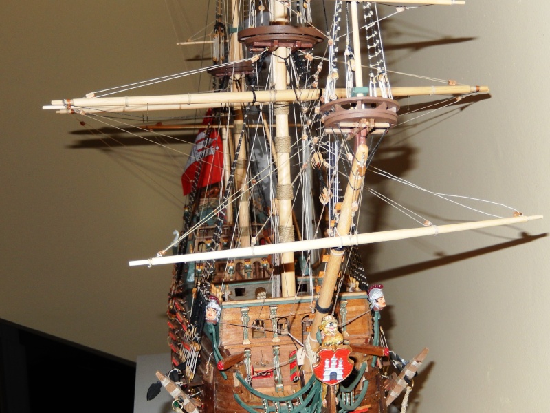

Tornato a Boston per ultimare la Wappen....non ci sono riuscito in quanto mancano ancora delle manovre, ma almeno adesso i pennoni ci sono tutti.

Messaggio Da oldboy il Dom 29 Dic 2013 - 22:47
Ciao. Ti evidenzio due cose che non mi convincono: lo straglio arridato con bozzelli a tre vie e non con bigotte, probabilmente del tipo a cuore. Anche il tipo di legatura stretto al centro non l'ho mai vista.
In corrispondenza dello straglio, sull'albero di trinchetto è opportuno metter una protezione, vista l'epoca credo fosse cuoio.
Ho detto che queste cose "non mi convincono" perché non conosco i particolari delle navi dell'epoca, non sono esperto, mi baso su quanto ho imparato facendo il mio modellismo ed ho memorizzato che quello che ho detto è regola generale nel tempo e per tutti i tipi di nave equivalenti.
Una cosa che invece è evidente è la sproporzione delle caviglie: se la figura umana sul cassero vuole rappresentare un marinaio e non è una figura lignea della nave, allora le caviglie sono enormi.
E' evidente che queste evidenziazioni le faccio in termini generali, per futuri lavori. Questo svolge bene lo scopo così com'è.
Se il tuo interesse per il modellismo comprende il desiderio di essere il più possibile fedele alla realtà, allora è conveniente leggere qualche pubblicazione in merito al tipo di nave che si costruisce. Questa è stata la mia esperienza e la comunico con l'intento di dare un contributo costruttivo.

Grazie Oldboy, la foto falsa la realtà perchè in effetti sono 2 enormi bigotte con 3 o 4 fori ciascuna, solo che la legatura al centro (da piani Corel) fa sembrare che il cavo sia uno solo. L'immagine è macro quindi forse appaiuono anche più grosse di quanto siano, ma grosse lo sono, questo me lo ricordo, ma dovrai aspettare a marzo per una misurazione esatta. Io me le ricordo di quasi 1 cm, la scala è 1:50 quindi almeno mezzo metro, ma se sia giusto o no non saprei.
Ottimo e ragionevole il consiglio sulla protezione in cuoio, forse potrei usare il rivestimento di un cavetto elettrico. Molto giusta anche l'osservazioine sulle caviglie, anch'esse fornite. Mi rendo sempre più conto che i modelli in kit sono pieni di errori, su questo alcuni li ho corretti altri come vedi ancora no.

Messaggio Da oldboy il Lun 30 Dic 2013 - 15:28
"...rivestimento di un cavetto elettrico". No, troppo spesso e fuori scala: tre giri di cuoio attorno all'albero potevano avere, ipotizzo, max. 2 cm di spessore. In scala 1:50 fa 0,4 mm. Usa la carta, per esempio un foglio da disegno, oppure un pezzo del copritappo degli spumanti o vini pregiati: è solitamente di sottilissimo piombo e puoi montarlo e incollarlo facilmente sotto al filo ( straglio...) perché non ha elasticità e mantiene la forma. Io ho fatto così ed ha funzionato bene...
Ovviamente bisogna colorare in tinta cuoio.
Una cosa che ho imparato "dal forum" - a forza di fare domande e trovando chi ha avuto la pazienza di rispondere - è fare molta attenzione alla scala. Il modello ne giova grandemente.
Ho controllato: in effetti la marineria continentale, ovvero non inglese, usava anche bozzelli a tre vie per gli stragli. La misura di 50 cm al vero può essere...anche piccola!
