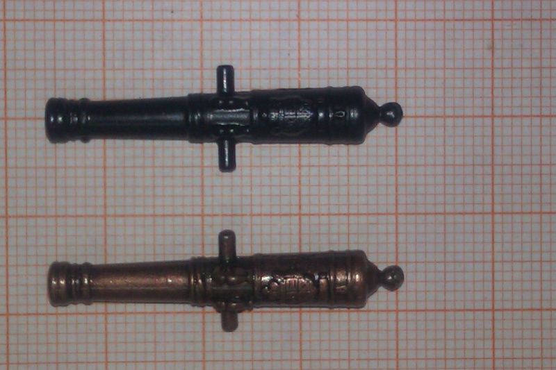

Il tentativo di utilizzare il Cloruro Ferrico per brunire le canne dei cannoni è..... miseramente fallito Botte , assolutamente non vengono bene, si anneriscono leggermente e nemmeno in modo uniforme pertanto ho deciso che per questa costruzione i cannoni rimangono così come sono, alla prossima mi organizzo con la brunitura, se non decido addirittura di farmeli da me in legno.

la brunitura è un metodo , ma in realtà i cannoni erano pitturati di nero a protezione della ruggine salvo che fossero in bronzo , la pitturazione è molto piu' semplice che la brunitura oltre che piu' aderente alla realtà.

Ciao James, per la brunitura io sto utilizzando da poco un prodotto acquistato su ebay (brunitore a freddo specifico per ottone dal momento che la maggior parte dei pezzi da trattare è fatta in ottone) ....devo dire che non ho riscontrato grosse difficoltà. L'importante è pulire e sgrassare bene la superficie da trattare...

Grazie ad enrico pilani e a magna per i suggerimenti, ho iniziato a verniciare una dei cannoni per vedere l'effetto. La vernice e del tipo smalto epossidico nero opaco e il risultato è il seguente:
con questa si vede meglio
Il risultato non mi sembra poi tanto cattivo, forse un po più matto era meglio, se anche voi pensate che possa andare allora inizio la verniciatura in serie!!!
In attesa jamessmitt

Secondo me é più realistico.
Re: Fregata ESSEX in autocostruzione (jamessmitt)
Messaggio Da Ospite il Mer 10 Ott 2012 - 16:58
Secondo me meglio neri....poi qui abbiamo dei maestri nella pittura su diorami e magari ti danno qualche dritta per renderli ancora più realistici....
Messaggio Da enrico pilani il Mer 10 Ott 2012 - 23:00
anche a me sembra che vadano bene , a renderli piu' opachi ci penserà la polvere Very Happy
