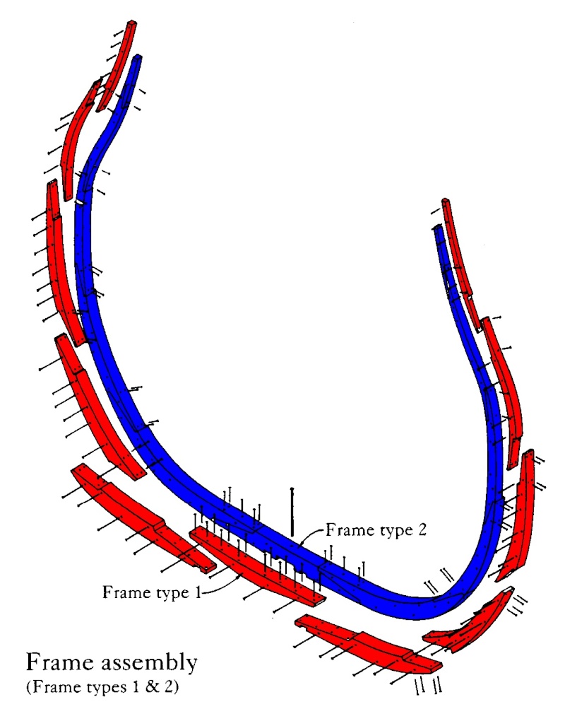

per le costole doppie, a parte la foto che ti manderò e che qui non riesco a postare io mi sono regolato in questa maniera. tu hai mckay, se prendi in esame la costola C12 e C13, la "D" e la "B", vedrai che sono quasi uguali ma hanno due sezioni diverse. per fare la costola accoppiata a "D" ho preso il suo profilo senza sezioni e vi ho disegnato le sezioni della "B". quando incollerai la "D" e la costola ottenuta con il suo profilo e le sezioni della "B",
vedrai che le palelle non combaceranno e quindi in un certo senso rinforzeranno tutta la struttura. così più o meno ho proceduto con tutte le altre cercando di non far combaciare le palelle delle due costole accoppiate.
spero di essere stato chiaro. devo dirti comunque che a intuito dovrebbe essere questa la soluzione suffragata tra l'altro da una sequenza fotografica che puoi trovare su alex gurau. non ci resta comunque che aspettare un intervento di mozzo (AIUTO MOZZO), vedrai che lui ti darà l'esatta soluzione. se non interviene manda un MP anche a lui qualora dovesse sfuggirgli questo nostro intervento.

mi era sfuggito il tuo ultimo intervento. non ricordo se ti ho mandato questa foto a proposito della chiodatura delle costole. perciò se hai intenzione di farlo te la rimando. personalmente non farò la chiodatura perché la mia costruzione è un arsenale improprio e siccome dopo il fasciame interno ed esterno non si vedranno più le costole, guadagno tempo e pazienza.
