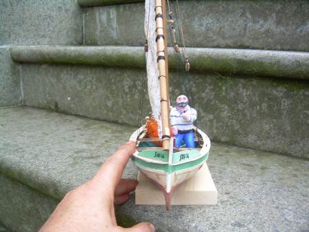

A proposito di discontinuità nei ritagli di tempo e anche per cambiare e fare esperienza per le vele della S. Maria, e anche fare delle prove d'invecchiamento dei modelli, ho aperto questo nuovo cantiere e volevo rendervi partecipi,
ora sono a questo punto
un saluto a tutti ciao vincenzo

Messaggio Da cvincenzo54 il Lun 24 Ott 2011 - 15:36
Inserisco le foto di fine lavori, logicamente come coopresidente della sezione scarzi, anche questo mio lavoro rispetta la sezione, ma in questo lavoro mi sono divertito molto
un saluto a tutti vincenzo

Messaggio Da brggpl il Lun 24 Ott 2011 - 19:43
ciao vincenzo Very Happy
non potevo mancare al varo! italia
complimenti! c'è pure il marinaio (con barba)!
sei stato velocissimo!

Grazie a brggpl e Sandro, si ci sono cose che non vanno ci sono errori, e sono stato molto veloce perchè in questi giorni sono a casa per fare delle ricerche sulla salute, da molto tempo ho problemi con la pompa, e questo modellino mi ha divertito, e non mi ha fatto pensare molto, il marinaio , no tutto poteva venire meglio ma va bene cosi.
grazie vincenzo

Ciao vincenzo, bravo per il lavoro che hai svolto, ti posso chiedere un favore? Se puoi potresti postare delle foto dove si vedono gli ancoraggi delle manovre e delle vele ? grazie

@ francolino io non ho utilizzato lo scaletto ma ho piazzato con spilli il listello centrale del ponte, e i due listelli laterali del fasciame, poi ho continuato, ma se usi lo scaletto penzo vada bene come hai deoo tu.

@ francolino spero ti siano utili la macchina fotografica non è la mia (la barca non stava ferma:twisted: ) spero ti siano utili
