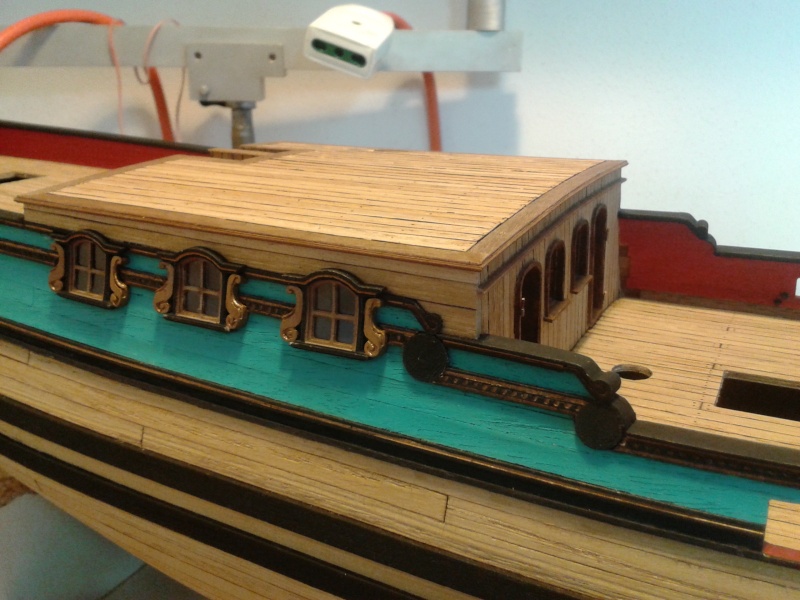

riprendo da dove ero rimasto...
I listellini modanati e incollati sull'impiallacciatura li ho utilizzati per completare e rifinire il castello di prua
e tutto il bordo sopra la tuga
Ho inserito poi la scala a chiocciola che in questa foto si vede appena
Durante la "pavimentazione" delle zone rimaste indietro mi sono accorto di un errore relativo alle chiodature. La chodatura sul baglio doveva essere doppia se non sbaglio e non singola.
Non potendo tornare indietro (la simulazione dei chiodi è realizzata con il pirografo) ho continuato per forza di cose con il chiodo singolo...vabbè....pazienza.
