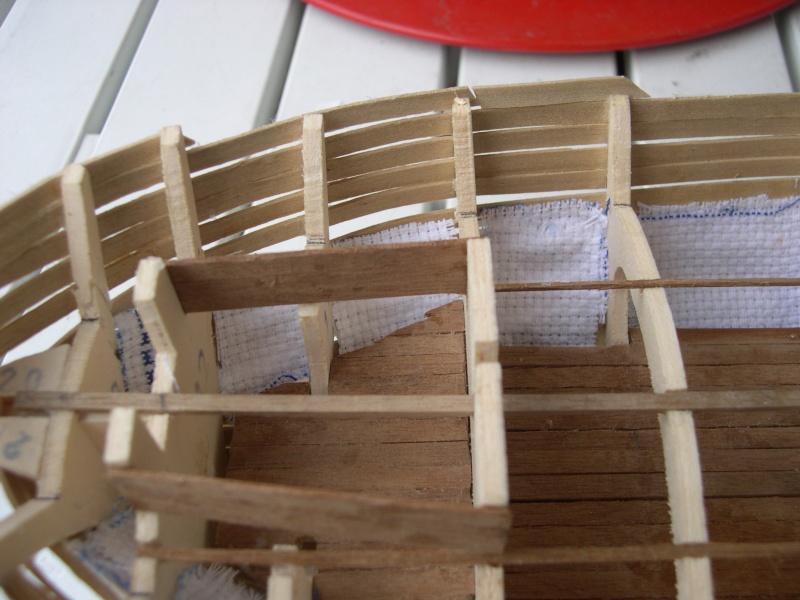

buongiorno Stephen ,
eccomi quì dopo qualche tempo a far vedere i miei progressi nei lavori
è tutto questo i lavori procedono Very Happy

Ciao Monaco, vedo che hai messo la garza. Non ho mai usato questo sistema, come ti sei trovato? E' stato semplice?

Dall'immagine non sembrano garze ma semplici stoffe ma và benissimo lo stesso.
Come procedura è semplicissima:
- Si stende vinavil all'interno dello scafo
- si impregna ogni pezzo di garza di vinavil e si poggia nello scafo
- si ripassa il pennello per stenderlo meglio togliendo eventuali pieghe.

stephen a ragione erpiotta , la sua spiegazione è forse simile al vero , con qualche differenza confused

la tela sembra tela ma non lo è , si tratta di tela DIANA ,e ho incollato con colla liquida
i vari strati così da rendere un aspetto di calafatura anche se calafatura non è bounce
Non so se la procedura è corretta ma ho trvato la soluzione piu semplice senza starmi a impegolare
in soluzioni che richiedono l'uso del Vinavil pale
Spero di non incorrere negli strali di modellisti con i cosidetti attributi Evil or Very Mad

Ciao Giampaolo, questa tecnica mi ha sempre affascinato tanto, quella della calafatura. Personalmente non l'ho mai fatto, ma mi sono chiesto sempre una cosa: essendo Vinavil a base acquosa, comunque molto acquosa come colla, non da problemi di storcere lo strato di fasciame una volta asciutta??

Anche la stoffa Diana va bene se non ti si è deformato lo scafo
Di solito i modellisti usano garza ma non so perchè.
Io ho usato comune stoffa di cotone e và bene, almeno al mio scafo President.
Lo scafo non si deforma perchè lo scafo è fasciato bene (privi di spazi vuoti tra listelli, ad esempio), almeno credo.

eccomi quì con nuove immagini dei lavori sul Leudo :
a proposito questo lato del Leudo è stato terminato seguendo i consigli degli amici del forum , usando il vinavil

Ciao monaco, ho notato nell'ultima foto, sono presenti ancora tutte quelle aperture tra un listello e l'altro, quando pensi di chiuderle e se hai già pensato come chiuderle? perché secondo me prima di proseguire nella costruzione dovresti sistemare lo scafo.

Ciao Daniel, ho pensato di chiudere quelle scanalature tra i listelli , dopo le feste di Natale e anno nuovo ,
