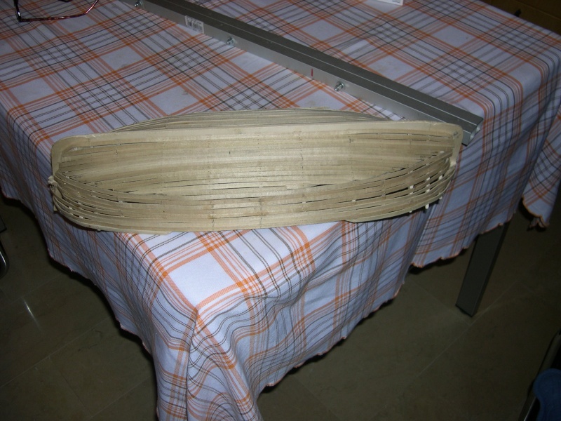

Messaggio Da monaco il Dom 20 Nov 2011 - 20:04
buonasera,
ecco qui una foto
gianpaolo

Re: Il Leudo - Mamoli (monaco)
Messaggio Da Maruzzella il Dom 20 Nov 2011 - 21:48
Ciao Gianpaolo, mi sembra che tu stia correndo un po' troppo Rolling Eyes
Permettimi di dirti che dovresti curare un pò di più la posa del fasciame. Anche se farai una seconda posa, quelle depressioni che si vedono nella foto inficeranno il risultato finale. Poi hai lasciato in alcuni casi troppo spazio tra i corsi. Scusami se mi sono permesso, e comunque questa è solo la mia opinione.
Messaggio Da Forlani daniel il Dom 20 Nov 2011 - 22:36
Ciao Gianpaolo, concordo con Maruzzella, se vuoi un mio consiglio prova a leggerti questo argomento ti può tornare utile a farti capire meglio come vengono posati i corsi di fasciame http://www.forumscuoladimodellismo.com/t1862-fasciame-listellatura-opinioni
Non ti preoccuapre il tuo modello si può recuperare, cosidera che con il secondo fasciame non potrai posarlo in questo sistema altrimenti pregiudicherai il risultato finale, se hai dei dubbi dopo aver letto il link che ti ho inserito chiedi pure, a presto.

Messaggio Da monaco il Lun 21 Nov 2011 - 13:10
Cari Maru e Stephen,
ho notato anche io che il fasciame non è come dovrebbe essere.......
Abbiate pazienza è in corso d'opera What a Face
Grazie comunque per i consigli sono bene accetti
Gianpaolo
Messaggio Da brggpl il Mer 23 Nov 2011 - 10:32
ciao gianpaolo Very Happy
in aggiunta a quanto suggerito giustamente dai colleghi, mi permetto di darti ulteriori consigli.
premetto che devi armarti di santa pazienza, fare con calma, osservare bene i cantieri degli altri nella stessa tua fase e il link suggerito e reperire un po' di materiale di riserva per non avere l'ansia che quello che si ha non basti in vista di rotture o rifacimenti.
allora:
1) rinforzare l'interno dallo scafo (garza o strisioline di carta incollate all'interno tra un'ordinata e l'altra) in modo da creare uno spessore sicuro e continuo e un collegamento tra i listelli ora separati.
2) stesura di stucco per legno in modo da chiudere bene le fessure tra un listello e l'altro (lasciare sempre che il tutto asciughi) e creare spessore dove manca.
3) cartavetrare eliminando tutti gli "scalini" in modo da ottenere una buona supeficie continua adatta all'appoggio del 2° fasciame, curandone a vista la simmetria e la linea curva.
se malauguratamente cartavetrando dovessi ancora "bucare" lo scafo, ripeti il rinforzo interno, lo stucco e la cartavetro.
prima di iniziare la posa del 2° fasciame fai uno studio della listellatura che intendi ottenere e metti qualche segno a matita sullo scafo dove dovranno passare i listelli naturalmente rastremati opportunamente.
per questa 2° posa (finale e di spessore minimo) in genere parto dalla linea del trincarico e per questi modelli puoi usare listelli che vanno da poppa a prua.
naturalmente se vuoi, chiedi e buon proseguimento Ciao
Messaggio Da monaco il Mer 30 Nov 2011 - 18:42
Caro SM ,
ecco alcune foto del leudo , ti avverto , è il primo modello che faccio , con tutte le coseguenze che ne derivano ( fattemi notare dai partecipanti del forum )
sono quì per imparare
Gianpaolo
monaco
monaco
Messaggio Da Stephen Maturin il Mer 30 Nov 2011 - 22:03
Ciao GianPaolo, grazie per aver aderito alla mia richiesta. Ma sappi che diventa molto più sempice per gli esperti (non certo io) riuscire a darti consigli e suggerimenti in merito al tuo lavoro. Non aver timore sappi che ognuno di noi, perfino i più bravi, hanno fatto un primo modello Very Happy
Vedendo le foto però non mi è chiaro cosa tu debba carteggiare adesso, vedo piuttosto diverse aperture nelo fasciame che andrebbero riempite. Immagino sia il primo fasciame e che sia previsto un secondo fasciame, in tal caso prova a riempire le fessure e poi applica il secondo strato di listelli.
Messaggio Da Forlani daniel il Mer 30 Nov 2011 - 23:01
Ciao Giampaolo, il suggerimenti di Stephen sono giusti, comincia a chiudere tutte le fessure che ti ho indicato con la freccia bianca, altro suggerimento quando andrai a mettere il secondo fasciame nella zona indicata sempre con la freccia bianca i listelli non interromperli nel riempitivo di prua ma li devi far finire contro alla chiglia dove ti ho indicato con la freccia nera, che allo stesso tempo deve farti da riferimento per tutti i listelli che hai messo in precedenza oltrepassando la linea rossa in quel caso devi tagliare i pezzi di listello oltre la linea rossa e fino alla prima ordinata,così facendo dovrai poi far finire i listelli prima, come hai fatto con quelli che ti ho indicato con la freccia nera, in questo caso dovrai mettere dei pezzetti si listello per colmare il vuoto, una volta fatto queste operazioni in tutto lo scafo prima di proseguire nel mettere lo stucco postaci altre foto del tuo progresso per capire se può andar bene per la partenza della posa del secondo fasciame, mi raccomando se hai dei dubbi chiedi pure.
Vedrai che con qualche aggiustaggio sistemerai lo scafo a regola d'arte ma ricordati il secondo fasciame lo dovrai realizzzare diversamente con la rastrematura dei listelli ma questo lo vedremo in seguito, ricordati di non avere fretta.
Messaggio Da Forlani daniel il Ven 2 Dic 2011 - 22:43
Ciao monaco, si prima di dare una prima cartavetrata devovresti mettere i pezzi di garza internamente allo scafo, l'unica cosa che vorrei farti notare con queste garze inbevute di vinavil diluito non devi superare la linea del pontealtrimenti una volta posizionato si vedranno oltre ad esso e quindi otterresti un brutto effetto, ti posto una foto per farti capire meglio.
Ricordati dove ti ho indicato con la freccia rosso niente garze altimenti si vedranno, con la freccia blu puoi mettere le garze.
