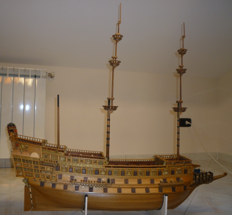

Salve buonasera a tutti...come promesso posto qualche foto del mio veliero,sicuramente non sarà a livello dei vostri lavori ma mettiamo in conto che è la mia prima esperienza,l'impegno posso assicurarvi che c'è sempre stato.Comunque i lavori proseguono con costanza in modo da portare a termine questo favoloso progetto amati.Parliamo di doppio fasciame con finitura a listelli da 0,5....(se non ricordo male)
Alle prese con la costruzione delle coffe...nella foto sottostante comincio a tagliare i particolari per costruire i pilastrini
Le coffe sono terminate...due settimane di lavoro,beh chiaramente lavorandoci poco più di un'ora al giorno.Adesso sto lavorando sull'alberatura e quindi al fissaggio delle coffe con relative teste di moro...ecc ecc
Spero di aver fatto cosa gradita e ci sentiamo appena ho qualcosa da farvi vedere.

Continuano i lavori anche se un po a rilento...probabilmente ho perso un po di manualità negli anni...per il momento albero di maesta trinchetto e bompresso sono terminati...posto foto per eventuali commenti....

Tutto ciò che vedi è già incollato,l'unico che devo incollare è il bompresso che lascio per ultimo in quanto girando di continuo la nave ho paura di fare danni,spero di non aver fatto una cappellata,comunque ho notato che altri modellisti prima li assemblano e poi li incollano sui vari ponti.

mi spiace che tu abbia gia' incollato l'albero maestro fai tutto il possibile x smontarlo in quanto cosi ' come è........ non trovo le parole non è probabilmente tua responsabilita' , ma del kit e di quel cane che ne ha disegnato l'alberatura.
non posso tacere mancherei allo scopo sel forum che si chiama scuola.
Re: Sovrana Dei Mari (antoniom)
Messaggio Da antoniom il Mer 12 Ott 2011 - 14:54
Può spiegarmi il motivo?...Forse perchè non ha l'inclinazione corretta?
antoniom
Messaggio Da enrico pilani il Mer 12 Ott 2011 - 19:14
non è facile spiegare perchè il tuo albero per me è sato un pugno nell'occhio.
ecco proprio con la parola occhio si spiega : è fatto in 4 pezzi e corrisponde , ci sono 3 coffe e corrisponde , le teste di moro sono all'inglese rettangolari e corrisponde , ma il tutto da una pessima impressione.
appena possibile ti mando la ricostruzione del Landstrom e forse capirai , ma in prima battuta il quarto pezzo dell'albero si verrebbe e trovare ad alcuni metri davanto alla verticale rispetto al tronco maggiore assurdo.
tutta la parte alta dell'albero è sovradimensionata tronchi grossi teste di moro spropositate e di conseguenza coffe maggiorate ote ad una eccessiva luce fra i colombieri.
sono cose abbastanza comuni nei kit dove x facilitare il lavoro si avita di far fare alberi e pennoni della giusta misura che mani inesperte romperebbero facilmente , ma nel tuo caso hanno proprio esagerato.

Quello che dici,Enrico, è verissimo. Io sarei anche piuttosto scettico sull'albero maestro con ben tre coffe! Mi pare assurdo, anche perchè in questo modo, l'ultimo pezzo sarebbe fuori centro e quindi assolutamente instabile.Cercherò di verificare su internet. Nel caso non trovassi niente, mi ero già prefissato di fare l'albero con sole due coffe, come d'altronde è più plausibile.Ancora tanti complimenti ad Antonio per il suo bel lavoro.

anche secondo il Landstrom ci sono 3 coffe , vero è che la fonte originale e unica è una incisione di Pajne e gli artisti a volte hanno licenze poetiche
cumunque allego il disegno di Landstrom da cui si evince che tracciando una linea perpendicolare dall'estremita' dell'alberetto di bandiera al ponte la suddetta linea cade dietro all'albero maestro
si puo' anche rilevare quanto gli alberi alti siano piu' sottili

Ho cercato di attenermi il più possibile a quello che era il progetto...non mi sembrano cosi sproporzionate le dimensioni

vi pongo queste mie considerazioni a riguardo dell'alberatura della sovereign.I disegni in commercio di Amati e mantua,portano entrambi 3 coffe al trinchetto e tre coffe al maestro.Ora ,prendo ad esempio altre due navi famose dell'epoca: La Couronne (1636) lungh. scafo 40 mt e largh. 15 mt.,Wasa (1628) lungh. scafo 70 mt. circa largh. 12 mt circa - entrambe hano le "solite " due coffe ,con le relative vele di maestra,di gabbia e velaccino e di trinchetto. quindi desumo che la tecnica costruttiva dell'epoca era questa. Ora prendiamo il dipinto di Peter pett: qui si nota chiaramente che gli alberi sono a due coffe. E non contento, osservo anche la stampa famosa di J.Payne. Qui non si distingue bene se gli alberi hanno due o tre coffe, però hanno le tipiche tre vele a trinchetto e maestra, e pertanto deve avere per forza due coffe.Quello che si vede in alto,a sostegno delle aste di bandiera, non sono coffe ma sistemazione per fissare bene gli alberetti delle bandiere che sono troppo lunghi.
In conclusione, a mio modesto parere, la Sovereign aveva a trinchetto e maestra due coffe come le altre navi a lei contemporanee.Penso proprio che farò cosi.
