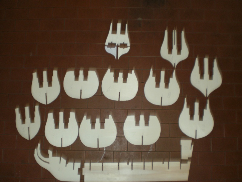

Da qualche giorno ho ultimato il disegno della mia nave, riadattando lo schema generale della Soleyl Royal, ed ho tagliato ordinate e chiglia utilizzando compensato da 6 mm (foto sotto). Prossimo passo sarà la realizzazione dei ponti di coperta e dei ripiani da inserire nello scafo per collocare i cannoni degli ordini inferiori. Per ora un caro saluto a tutti gli amici del forum!!!!!!!!!!

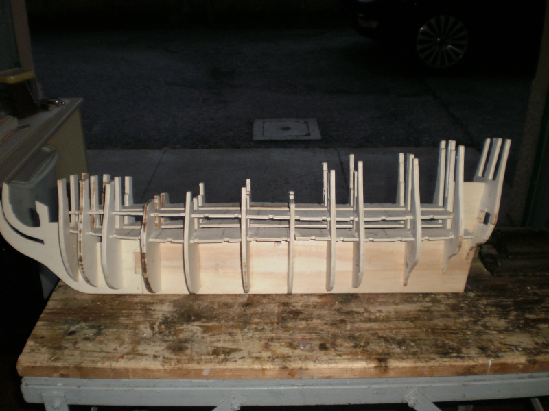

Dopo aver ripulito ben bene le ordinate e la chiglia con la carta vetrata, allo scopo di eliminare eventuali imprecisioni e "dentini" dovuti all'uso del traforo, ho assemblato da qualche giorno la mia struttura, inserendo anche i supporti dei ponti e i piani per collocare i cannoni di sottocoperta. Inoltro foto del lavoro finito

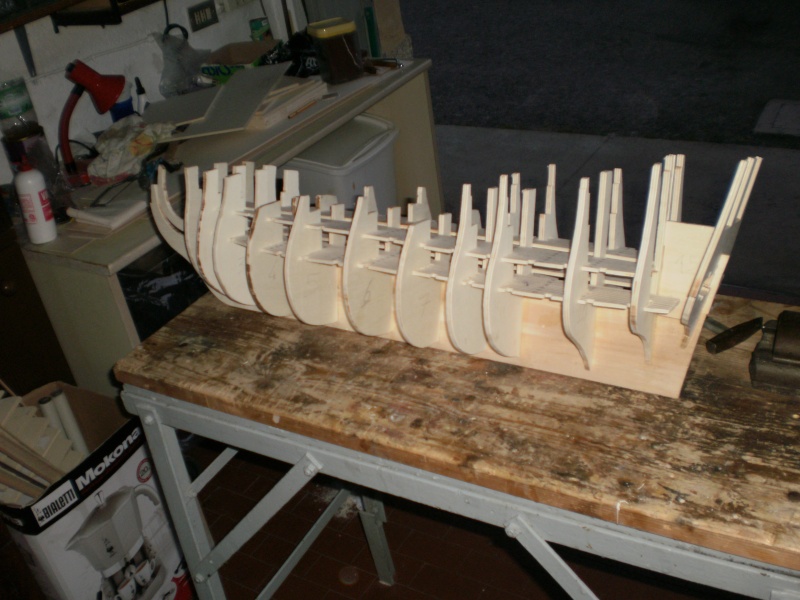

Ciao Ale,volevo chiederti ma le ordinate centrali non sono troppo vicine alla fine della chiglia? prova a rivedere bene i tuoi piani o forse gli applicherai un listello che simula la chiglia stessa? ti posto una foto per fami capire meglio
Un Saluto!!!!!

Ciao Ale, cura bene anche l' allineamento delle ordinate verso prua mi sembra che qualcosa non sia regolare ma potrebbe essere l' effetto dato dalla foto, questa è una fase importante che vale la riuscita del modello stesso.
Un saluto e complimenti per il tuo lavoro.

@ Daniel forlan: Scusa, ma la foto fa schifo... mea culpa mea culpa mea maxima etc. etc... dalla fine dell'ordinata alla fine della chiglia c'è quasi 1 cm; considerando poi che utilizzo sempre 2 listelli sotto la chiglia (uno dei quali lo copro con i listelli che corrono laterlamente) per evitare di avere problemi col compensato, la distanza tra chiglia ed ordinata a lavoro finito dovrebbe essere di circa 1,2 -1,5 cm, a mio parere più che sufficiente... devo però ammettere che dalla foto la chiglia sembra veramente pochina...
@ olaleon: Stesso discorso x i ponti... la foto deforma di suo l'immagine, ma comunque ho provveduto a "rispianare" i ponti prima dell'incollatura, limando meglio gli incastri nei quali collocarli.
@ santos: SI! L'ordinata di prua (la seconda) era storta, ed ho provveduto a sostituirla, poichè nn c'era verso di raddrizzarla!!! Sicuramente ero andato storto col traforo
GRAZIE A TUTTI X I CONSIGLI, preziosissimi per un "pivello" che come me si è messo x la prima volta su un modello di questa complessità!!!!!

Ciao alebocci, perfetto ho capito il problema foto,se posso darti un consiglio cura bene la linea delle ordinate prendendo un listello applicandolo a secco (a mano) in vari punti così facendo vedi dove devi asportare e carteggiare le ordinate per far si che quando andrai ad applicare il primo fasciame non avrai degli avvallamenti sulla linea dello scafo.
Un saluto se hai bisogno di aiuto non esitare a chiedere.
