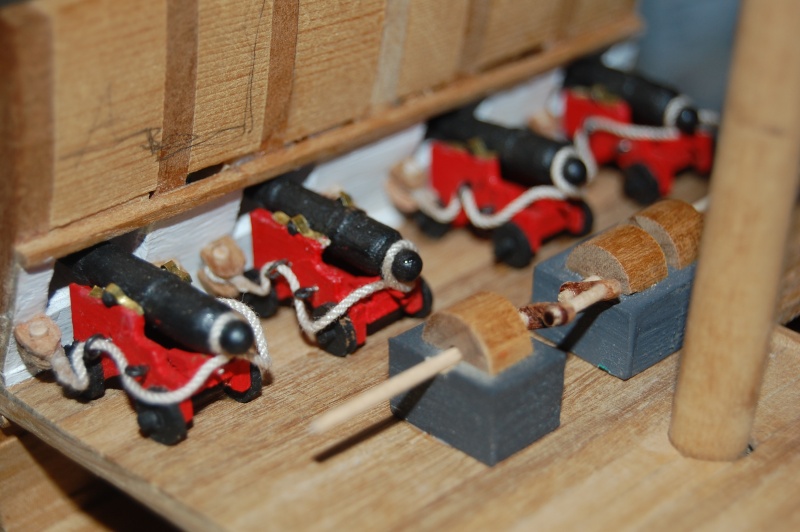

Nel frattempo ho fatto il ponte cuccette, dove ho ricavato le camere sottufficiali e sono passato al ponte di batteria, dove ho eseguito i cannoni, tornendoli da un tondino del 5, poi gli affusti, e le gomene che li ancorano alla murata. adesso devo piazzarli per bne e poi posso chiudere il ponte di batteria. A presto faccio delle foto le posto e proseguo.

sono arrivato a questo punto:

Nella prima immagine, dietro ai cannoni vedo delle scatole con dei cilindri sopra.
Cosa sono?

si tratta delle pompe di sentina, nella prima versione, quella del 1797. Però forse sono sovradimensionate, mi sa che ho sbagliato il rapporto in scala.
Inoltre mi paiono più belle quelle attuali, fatte deopo i diversi rifacimenti. Non so se terrò queste o se invece rimetto quelle più nuove.
devo vedere

Tranquillo, non era la scala a confondermi ma la struttura in quanto non l'ho mai visto.
Ho sempre visto quello di tipo più tradizionale cioè quello verticale con la leve a pompa.

in sostanza, quell'argano a mano attivava una ruota dentata, che faceva muovere una catena. Su questa catena erano fissati dei dischi di cuoio che pescavano l'acqua dalla sentina e la portavano in alto, scaricandola nel cassone. Da li, un tubo la portava alla murata e quindi fuoribordo.
