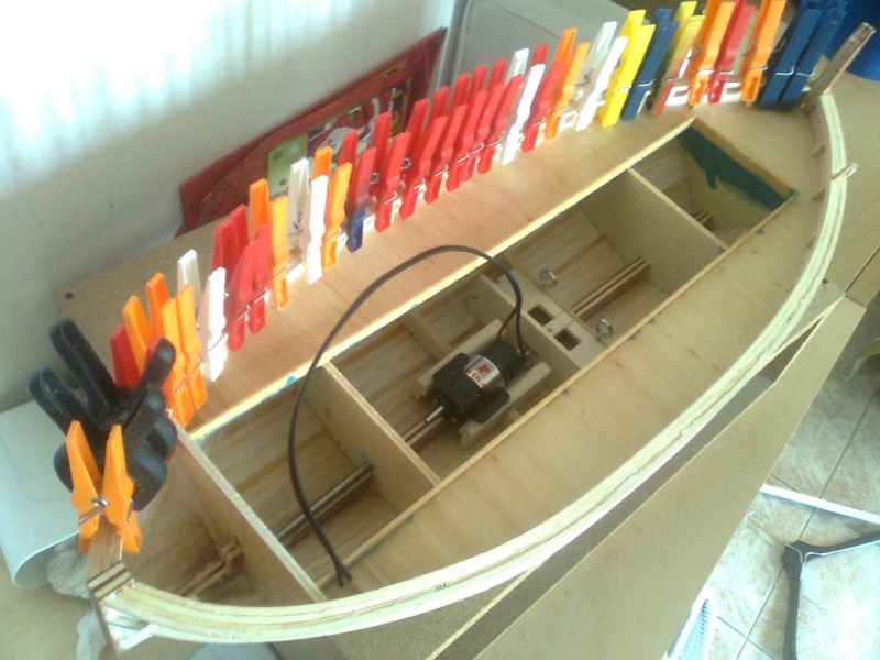

Messaggio Da pozzimario il Ven 17 Giu 2011 - 15:11
Nome: boh......
Tipo: Gozzo pontato con motore entrobordo
Lunghezza reale: 5 metri circa
Lunghezza modello: 70 centimetri circa
Scala del modello: 1/8 circa
Tipo modello: gozzo radiocomandato
Piano di costruzione: pointu francese (riadattato per essere più ligure)
Per la serie... incomincio 10000000 cose e non ne porto mai a termine una....
analizzando i miei gozzetti, mi son detto che sarebbe stato bello portarne uno al mare, in modo da farlo navigare assieme ai "fratelloni" in scala 1/1
solo che avevo paura che fossero un po' piccoli, il CiccioII è sui 53cm mentre gli altri sono ancora più corti, e quindi ho deciso di fare una versione più cicciona per poter sfidare i flutti della liguria!
passando da poco più di mezzometro a 70cm guadagno sicuramente un bel po' di stazza
la costruzione è stata semplificata rispetto agli altri, numero di ordinate ridotto, struttura "autoreggente" fatta in modo che si tenesse dritta da sola mentre costruivo senza la necessità dello scaletto....
pozzimario

Ciao Mario caspita diciamo che è un gran bel gozzo inteso come stazza quindi se ho capito bene farai tutti i procedimenti con la resina come hai fatto con le altre tue realizzazioni,una curiosità con così poche ordinate come hai descritto non hai riscontrato nessun problema di allineamento?non si è stortato nulla ciao e buon lavoro

non si è stortato nulla perchè il ponte è fissato in squadra con le ordinate che sono in squadra con la chiglia.
in pratica la struttura fa una specie di "scatolato" che non è molto corretto dal punto di vista della fedeltà riproduttiva rispetto al vero, ma viceversa è molto veloce e pratico per assemblare un modello
qui di seguito ulteriori foto:
confronto con l'altro gozzo, da cui si vede la differenza di dimensioni
dettaglio dell'astuccio dell'albero elica
incollaggio scalmotti
scafo stuccato
scafo lisciato e resinato, intanto ho posizionato le cinte

ecco altre foto:
sistemazione bordi e prova collocazione motore
scafo stuccato con stucco spray da carrozzieri
comincia a sembrare un gozzo
comincia la fase della verniciatura
la coperta

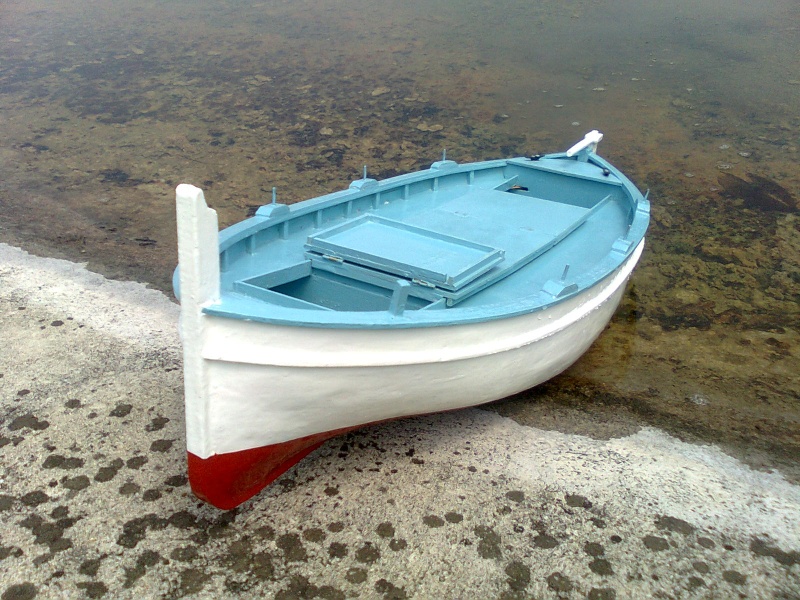

sabato il gozzo ha avuto il suo varo ufficiale, in compagnia di due fratellini:
si parte per il laghetto!
visto così il fratellino CiccioII sembra quasi un gozzo vero:
il gozzo in acqua:
manovre in porto:
primo piano "vintage":

Ciao Mario ottimo lavoro complimenti vivissimi e un bravo anche per le foto molto belle grazie per avermi reso partecipe al varo ufficiale

Ciao Mario, complimenti fantastico...sembra vero!
Posso chiederti se le cerniere dei gavoni li hai acquistati o li hai fatti tu? Se sono una tua creazione saresti così gentile da spiegarmi come?. Ti ringrazio e rinnovo i miei complimenti.
