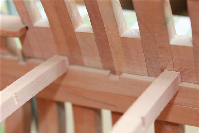

Ho preparato gli incastri per le soglie e soprasoglie dei sabordi

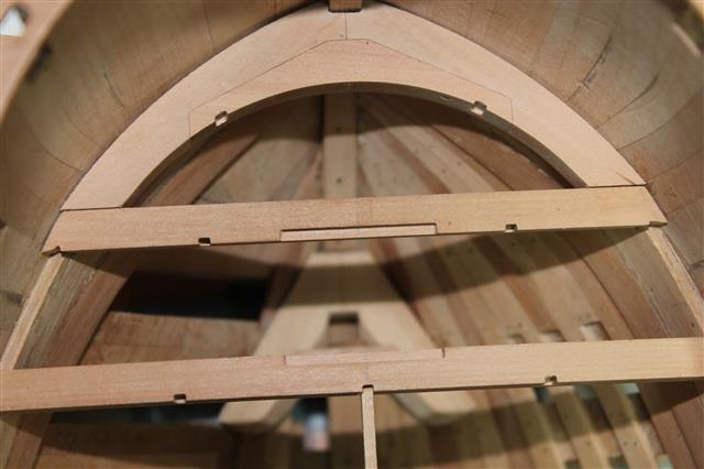

In pratica la situazione attuale del cantiere è questa....sembra niente ma di lavoro dietro c'è nè stato tantissimo...ancora lo scafo è da rifinire e levigare...

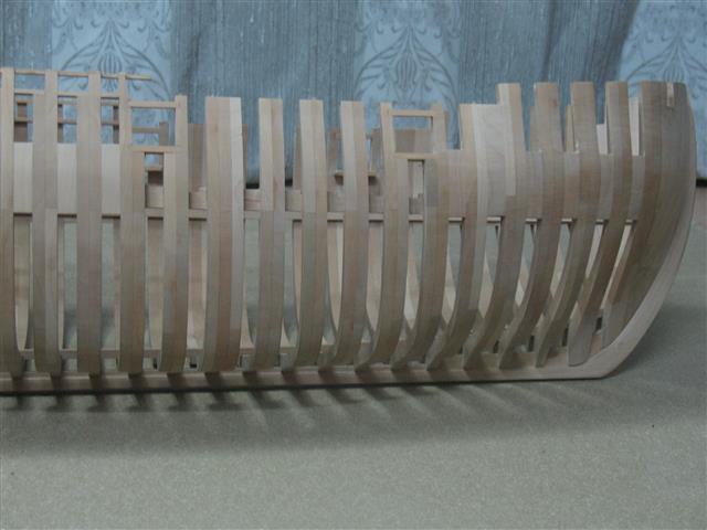

Ciao Grisù, innanzitutto complimenti per il bel lavoro che hai fatto sull'accostolato, volevo farti due domande:
la prima c'è un motivo in particolare perchè nella zona evidenziato dalle frecce nere
La belle 1684 monografia di Jean Boudriot (grisuzone) - Pagina 3 Immagi13
i ginocchi o staminali non seguono la stessa linea degli altri?c'è un motivo in particolare.
seconda domanda le cose di rondini sui dorminenti sono già a misura o devi ancora togliere del materiale? grazie e buona continuazione.

Ciao Gli staminali in quel punto sono così perchè così è previsto dai piani....Io infatti pensando fosse un errore volevo correggere..ma poi facendo delle ricerche, da alcune foto del relitti si evince che "forse era così" nella realta....Boudriot ha visionato realmente il relitto... quindi penso che abbia fatto di proposito questa differenza,
Le code di rondine..sono finite qualche decimo più strette
..ma sicuramente verrà fatto qualche aggiustamento

La belle 1684 monografia di Jean Boudriot (grisuzone) - Pagina 3 Empty Re: La belle 1684 monografia di Jean Boudriot (grisuzone)
Messaggio Da grisuzone il Lun 16 Nov 2015 - 20:48
Paratia e pozzo delle pompe o Trombe completato
La belle 1684 monografia di Jean Boudriot (grisuzone) - Pagina 3 Img_2410
La belle 1684 monografia di Jean Boudriot (grisuzone) - Pagina 3 Ritagl11
La belle 1684 monografia di Jean Boudriot (grisuzone) - Pagina 3 Img_2310
La belle 1684 monografia di Jean Boudriot (grisuzone) - Pagina 3 Img_2411
